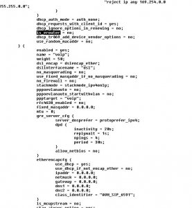

Habs jetzt grade mal gemacht. Scheint nicht zu klappen. Auch in die support Datei geschaut, dort steht:
is_erouter = no;
lanbridges_gui_hidden = no;
Die Änderung ist also eingetragen. Bin auch in Bridgeanschlüsse rein und habe dort die Wahl zw. LAN 2,3,4 und WAN. Habe LAN 2 ausgewählt und die Fritte hat sich trotzdem ins Netz verbunden. Mir wurde an LAN 2 das vergeben:
IPv4 Address. . . . . . . . . . . : 178.202.45.216
Default Gateway . . . . . . . . . : 178.202.44.1
Raus kam ich aber nicht.
is_erouter = no;
Hast Du auch den richtigen Eintrag geändert?
Den gibt es nämlich an mehreren Stellen.

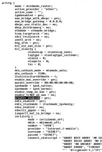

Speziell dieser hier
"erouter_enabled = yes; ---> erouter_enabled = no;"
Muss geändert werden, also nach
suchen und auf "no" setzen.

Nochmal zum Vergleich:
Diese Stelle ist nicht relevant
An dieser Stelle muß! der Eintrag auf "no" geändert werden:
  • Connectbox vs. Fritz!Box 6591 vs. TC4400 vs. Arris TM3402B Beitrag #32
Hrmpf, die Fritte überschreibt diesen Eintrag immer und setzt den auf yes. Bereits 2x überschrieben mit no, jedesmal kommts wieder mit yes.
