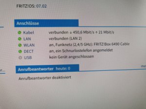

Guten Tag,
evtl. kann uns jemand bei folgendem Problem helfen:
Wir sind Unitymedia Kabelinternetkunden mit dem 2Play400 Vertrag, also einer Bandbreite von 400 Mbit/s.
Die Fritzbox 6490 Cable zeigt auch eine ankommende Bandbreite von sogar 450 Mbit/s an.
Dennoch erreichen unsere 3 Laptops und 1 PC jeweils mit Gigabit Netzwerkkarte und eingestelltem Powermodus sowie Cat 5e Netwerkkabeln von 1 Meter Länger nur zwischen 25 Mbit/s und 250 Mbit/s unter minütlich starken Schwankungen. Meistens sind es nur 25 bis 60 Mbit/s.
Unsere Android Smartphones und Tablets geben dagegen – auch mit der Fritz! WLAN-App - eine Geschwindigkeit im WLAN von ca 300 bis 326 Mbit/s an.
Die Windows Geräte teilweise nur 6 bis 20 MBit /s.
Unser ein Jahr alter Samsung TV kann über die Netflix App keine Verbindung aufbauen.
Die Netflix App fordert uns ständig auf unsere Netzwerkverbindung zu prüfen, der TV selbst meldet immer wieder, dass gar keine Internetverbindung bestünde.

Eine zweitägige Breitbandmessung über die Bundesnetzagentur zeigte auch nur Downloadgeschwindigkeiten von 25 bis 225 Mbit/s an, also alles andere als die abgeschlossenen und von der Fritzbox als angeblich ankommend gezeigten 451 Mbit´/s.
Die gleiche Gerätekonfiguration lief mit derselben Fritz!Box 6490 Cable mit 450 Mbit´/s auf jedem Gerät bis 31.03.2019 unter unserer alten Wohnadresse.
Dort hatten wir allerdings 4er Multimediadosen.
Erst seit dem Umzug in die neue Neubauwohnung tauchen diese Fehler auf.
Aber wenn die Zweierdose kein Internet liefern würde, dann ginge doch eigentlich gar nichts und wie gesagt behauptet die Fritzbox 450 Mbit/s zu bekommen, gibt sie jedoch an keines der Windwosgeräte oder den Samsung SmartTV raus, weder über LAN noch WLAN.
Was ist da los?

Poste doch mal die Leitungswerte, dann schauen wir weiter :zwinker:
PS: Der Techniker muss ein Vollideot gewesen sein :wand:
  • Fritzbox 6490 Cable behauptet ankommende 450 MBit/s aber laut Breitbandmessungen der Bundesnetzagent Beitrag #3
Die Art der Dose hat prinzipiell schonmal nichts damit zu tun, ob Internet funktioniert oder nicht. Aus dem TV Anschluss der 2Loch Dose kommt dasselbe Signal raus, wie aus dem Data Anschluss einer 3 oder 4 Loch Dose. Dennoch kann es natürlich sein, dass das ankommende Signal schlecht ist, hat aber wiegesagt prinzipiell erstmal nichts mit der Dosenart zu tun.
Wenn du nen Screenshot der Leitungswerte postest, könnte man schon mal abschätzen ob das Signal soweit in Ordnung ist. Ansonsten wieder Störung melden und bei Terminvereinbarung einen Techniker mit Motivation und mehr als 3 Monaten Berufserfahrung verlangen, was aber schwierig bis unmöglich werden dürfte.
  • Fritzbox 6490 Cable behauptet ankommende 450 MBit/s aber laut Breitbandmessungen der Bundesnetzagent Beitrag #4
Äh, wie mache ich das? Gehe auf die 60 zu und habe von diesen Dingen eigentlich keine große Ahnung - weswegen wir auf den Techniker hofften, der aber aschselzuckend wieder ging...
Laut Unitymedia Speedtest Plus 71 Mbit/s im Download zum Computer, Upload zum Computer 1 MBit/s, Download zum Modem 450 Mbit/S, Paketkaufzeit 14 ms, Endgeräteklasse hoch.

Und dazu die Meinung der Fritz!Box:
  • Fritzbox 6490 Cable behauptet ankommende 450 MBit/s aber laut Breitbandmessungen der Bundesnetzagent Beitrag #25
Die Fritz!Box zeigt da lediglich an, auf welche maximale Geschwindigkeit sie provisioniert wurde. Das sagt nichts darüber aus, welche Datenraten sie tatsächlich erhält. Betrachte es wie das Straßenschild mit dem Tempolimit am Straßenrand. Was da drauf steht und wie schnell man tatsächlich fahren kann, sind 2 Paar Schuhe.
