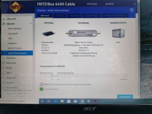

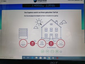

Das ist gut. Der sogenannte Techniker (von Vorwerk?) hat davon ein Foto gemacht als Beweis dass von Unitymedia aus alles in Ordnung wäre aber unsere Geräte defekt.
Inzwischen sackt die Geschwindigkeit meines 400er Anschlusses immer weiter ab, willkommen in der Internet-Steinzeit :wand:
  • Fritzbox 6490 Cable behauptet ankommende 450 MBit/s aber laut Breitbandmessungen der Bundesnetzagent Beitrag #27
Und dazu die Meinung der Fritz!Box:
Wo Du schon mal auf der Benutzeroberfläche der Fritz!Box bist: Klicke mal links auf "Internet", dann auf "Kabel-Informationen" und dann rechts auf den Reiter "Kanäle". Davon bitte Fotos/Screenshots machen. Du wirst vermutlich mindestens 2 brauchen, um alle Kanäle (oben nach rechts scrollen) draufzubekommen. Die dann bitte hier posten. Dann sind die berühmten "Modemwerte", nach denen Du schon gefragt wurdest.
  • Fritzbox 6490 Cable behauptet ankommende 450 MBit/s aber laut Breitbandmessungen der Bundesnetzagent Beitrag #28
Würde ich gerne, inzwischen ist die Fritzbox ein paar Mal aus und wieder angegangen.
Das wird der "Versuch der Fernwartung sein", von denen die Unitymedia-Mitarbeiterin vorhin sprach.
Da ist jetzt nämlich alles leer....
Zuvor hatte ich ja die Werte per Drag and Drop kopiert und bereits hier veröffentlicht, bevor ich kapiert habe wie man Screenshots macht bzw. Fotos hier dranhängt.
Sorry, alter Sack halt...Muss das alles erst lernen auf meine alten Tage.

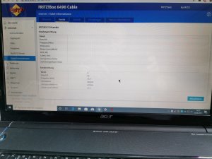

  • Fritzbox 6490 Cable behauptet ankommende 450 MBit/s aber laut Breitbandmessungen der Bundesnetzagent Beitrag #29
Jetzt wird es ganz krass. Da steht ja Docsis2
funktioniert da überhaupt noch was ???
Relativ normal sollte das etwa so aussehen

Geht da überhaupt noch was? Gute Frage. Laut Fritzbox habe ich Null Empfangskanäle.
Vielleicht ist das gar keine Fritzbox sondern eine Gieskanne?

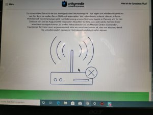

BETRUG: Fritzbox 6490 Cable behauptet ankommende 450 MBit/s aber laut Breitbandmessungen der Bundesnetzagentur 25-250 MB
<t>Die sogenannte Fernwartung war bis jetzt völlig nutzlos, es geht nach wie vor nur mit max. 28 MBit/s .....<br/>
Die Dame, die angab heute bis 22 Uhr zu arbeiten und sich nochmals zu melden ruft leider auch nicht mehr wie versprochen zurück.<br/>
Nun denn, dann bleibt nur die Kündigung dieses famosen Vertrages wegen Nichterfüllung desselben von Seiten von Unitymedia.<br/>
Und nun kommt diese Meldung, wir sind also seit 01.04.2019 für eine nicht existente 400er Leitung abgezockt worden obwohl es die hier gar nicht gibt!<br/>
Das ist vorsätzlicher Betrug! Und soll brav bis August 2022 warten und für etwas zahlen das ich gar nicht bekomme.<br/>
Unitymedia = Betrüger!</t>
