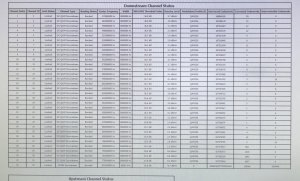

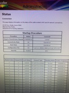

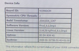

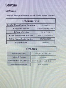

Hallo Community!
ich habe seit mehreren Tagen Internet komplett Ausfall! Fritzbox 7590 die nach TC4400 bei mir ihre Dienste tut, meldet mir „Internetverbindung wurde erfolgreich hergestellt. IP-Adresse: ******, DNS-Server: 80.69.96.12 und 81.210.129.4, Gateway: 37.49.116.1. Ich bin aber offline.😢
UM sieht mein Modem auch nicht, am Modem selbst sind alle Lämpchen am leuchten. Ich kenne mich leider sehr wenig mit TC4400 aus , ich nutze nur meine Fritzbox in vollem Funktionsumfang, deswegen auch reines Modem eingerichtet, lief auch Wunderbar, bis vor paar Monate mit Störungen anfing. Ich bin von Techniker langsam satt , immer wieder wird nur das gleiche gesagt und nichts gemacht. “Modem ist kaputt“😖
habt ihr vielleicht Tipps für mich was das Problem sein kann, damit ich nicht wieder dumm da stehe😊
Das übliche natürlich durch gemacht! Aus/An, Neustart, auch über Nacht alles aus gehabt.
ip4v only
BW - Raum 76532
TC4400 —->> Fritzbox 7590
Vielen Dank im Voraus für eure Hilfe!
Lg
  • Wird der TC4400 nicht mehr unterstützt?! Kein Internet seit 3 Tagen! Beitrag #2
Mach noch mal Bilder mit den Correctable und Uncorrectable. Der US sieht sehr krumm aus. Würde eine Leitungsstörung vermuten, kein Modemdefekt.

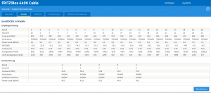

  • Wird der TC4400 nicht mehr unterstützt?! Kein Internet seit 3 Tagen! Beitrag #3
Vielen Dank für schnelle Antwort.
also ich vermute auch das mein Modem in Ordnung sei. Nur wie soll man das dem Techniker beweisen?
  • Wird der TC4400 nicht mehr unterstützt?! Kein Internet seit 3 Tagen! Beitrag #4
Hier sieht man eine Einstrahlung im DS. Der US hat sicher das gleiche Problem. Das sollte jeder Techniker vor Ort rausmessen können.
