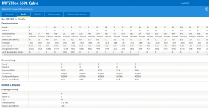

Hallo Zusammen :)
Kanal 5 und 6 Zeigen mehrer nicht korriegierbare Fehler. Besteht hier Handlungsbedarf?

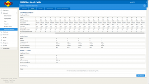

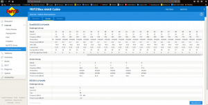

Heute war ein Techniker im Haus und hat meine Leitung eingestellt. Was sagt ihr über die Werte? Nun in I.o?

Die Werte sehen sehr gut aus. Unkorrigierbare Fehler können auch schon von der Straße rein kommen, da kann der eigene Anschluss perfekt eingemessen sein. Ich würde hier aber keine größeren Probleme erwarten, auch nicht wegen ein paar hundert Unkorrigierbarer Fehler Tag.

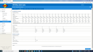

Hallo Zusammen,
ich melde mich nach knapp 1 Woche zurück!
Leider hat auch UniFi hier versagt.
Ich glaube jedoch nicht, dass es an der Hardware liegt, sondern an Vodafone.
Meine Meinung nach ist das Netz von Vodafone über Kabel überlastet. Der Seitenaufbau von verschieden Webseiten ist katastrophal.
Die WEB.DE, GMBH.DE App lädt auf meinem Smartphone knapp 10 Sekunden die E-Mail. Über das Telekom Netz sind diese innerhalb 1 Sekunde da.
Ich bin enttäuscht :-( Speed Test zeigt volle Bandbreite an... Aber den Seitenaufbau bekomme ich nicht Adäquat hin. Trotz anderer ipv4 / ipv6 DNS-Server keine Besserung.
Ist hier noch jemand mit diesem Problem?
Leitungswerte nach 70 Stunden Betrieb
Mein Widerrufsfrist läuft am Montag aus. Eventuell kann mir noch jemand ein Tipp geben, wonach ich noch schauen könnte.
P.S: Wenn ich die VF Station anschließe, wird meine eigne FB gelöscht, oder? Oder kann ich die VF Station zum Testen anschließen?
Besten Dank!

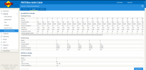

Auf der MM Dose war ein AT-3 - 3db Attenuator drauf gesteckt, wo das Koxial Kabel FB->MM geht. Diesen habe ich jetzt mal entfernt. Jetzt laden die Seiten wesentlich schneller.... Ist das Zufall durch den Neustart, oder bin ich einfach doof?
Anbei nochmal meine Modemwerte. Hat sich durch das Entfernen jetzt war ins Negative verändert?

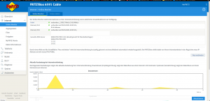

Wie erkenne ich, ob ich Dual Stack oder DS-light geschaltet bekommen habe?
  • Vodafone GigaCable Max 1000 Seitenaufbau Beitrag #50
Bei ner Fritzbox oder welches Endgerät?
Fritzbox unter Internet > Online-Monitor
Oder über den Namen des Config-Files.
