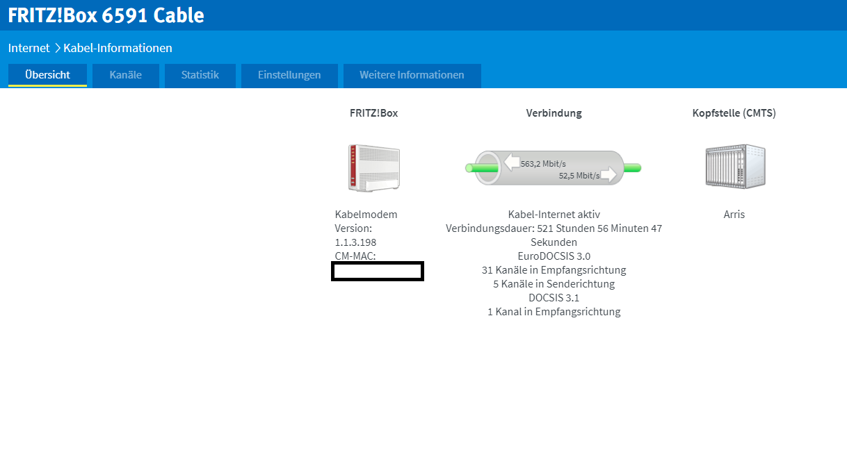

So sieht das bei mir aus, ist das so "das Beste", oder sollte ich was "umstellen lassen"?
  • Vodafone GigaCable Max 1000 Seitenaufbau Beitrag #52
passt :) Ist das "Beste" was du derzeit IP-mäßg bekommen kannst.
  • Vodafone GigaCable Max 1000 Seitenaufbau Beitrag #53
Sehr gut, dann danke ich Dir!

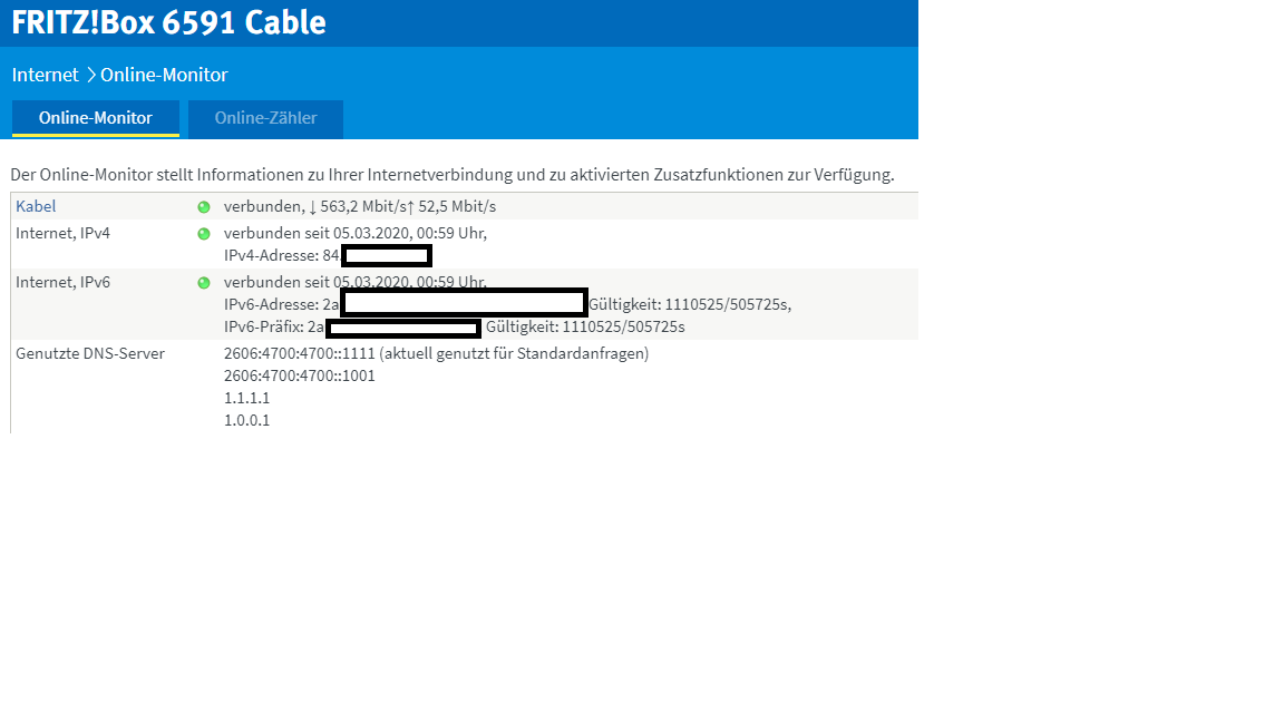

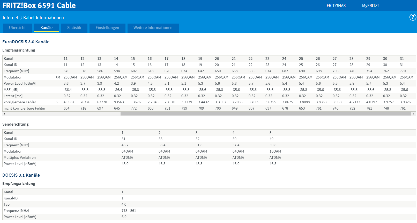

Da wir hier schon im CableMax 1000er Thread sind, was sind denn die Voraussetzungen für eine Schaltung des 1000er Tarifes? Alle Straßen um mich herum innerhalb von Kassel können und werden seit gut 14 Tagen mit 1000er Geschwindigkeiten geschalten, nur bei mir in der Straße, wo der Kasten direkt vorm Haus steht, sind "nur" 500Mbit/s möglich.
Könnt Ihr anhand meiner Fritzbox Daten erkenne, ob hier technisch schon die 1000Mbit/s möglich sind, aber die kaufmännische Abteilung noch nicht "umgestellt" hat?

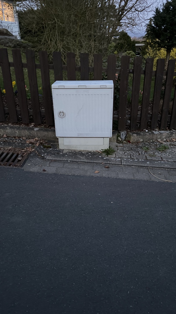

Welchen Kasten meinst Du denn? Stell mal 1 Foto ein...

Der Kasten
Unser Haus rechts circa 50 Meter entlang der Straßen entfernt:

Könnt Ihr was mit den gezeigten Bildern der Fritzbox und des Kastens was anfangen?
  • Vodafone GigaCable Max 1000 Seitenaufbau Beitrag #58
Unabhängig davon was das für ein Kasten ist (vielleicht auch Telekom, k.A.) und wie weit dieser entfernt ist, ist das für Kabel-Internet nicht relevant. Hier zählt die Leitungslänge nicht (im Gegensatz zu (V)DSL). Da du 31 Kanäle und den OFDM hast, ist soweit bei dir alles ausgebaut. Bleibt die Frage der Segmentauslastung. Wenn dein Segment zu groß ist und trotz Vollausbau der Kanäle somit zu viel Traffic erzeugt wird, gibt es wohl auch kein GBit.

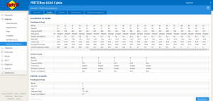

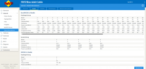

Hallo Zusammen,
ich habe mir heute zufälligerweise meine Modemwerte angeschaut und musste feststellen, dass auf allen Kanälen nicht korrigierbare Fehler vorhanden sind. Betriebszeit unter 24 Stunden.
Kommt sowas mal vor, oder sollte hier mal ein Techniker ran?
Oder sind meine Modemwerte nich in der Range?
Patrick
