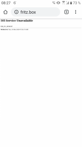

alle 48 Std. kann ich mich nicht mehr auf der Anmeldeseite der von Unitymedia gemieteten Fritzbox 6591 (fritz.box oder mit ip-Adresse) anmelden.
Ich erhalte dann die Fehlermeldung "503 Service Unavailable, ERR_NO_MEMORY".
Weiß jemand was das ist und kennt eine Lösung?

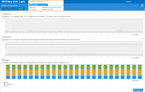

Moin. Was zeigt denn euer Energiemonitor an? Nach Neustart zeigt mir dieser 31% an und sobald ich den angeschlossenen USB Stick nutze, schnellt der Wert auf 56% hoch und verbleibt.
Ich habe vergangene Tage ein Ticket bei AVM aufgemacht und die Diagnosedaten zur Verfügung gestellt. Bislang aber noch in Arbeit...
  • FRITZ!Box 6591 mit Fehlermeldung auf der Anmeldeseite Beitrag #17
Moin. Bei mir werden 32% (inkl. USB-Stick) angezeigt.

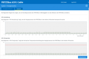

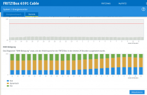

Das sieht viel besser aus als bei mir, Dein RAM ist Kerzengerade, bei mir ansteigend :rolleyes:

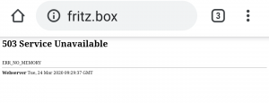

Moin. Da ist die Fehlermeldung wieder, Samstag Neustart, heute keinen Zugriff mehr. Ich habe nach wie vor keine Ahnung, was den Speicher hier so belastet. Die Box hat wohl einen weg...
Samstag hatte ich einen Techniker da, der hatte die Leitungswerte hier als sehr gut abgenommen, nur mit der Box nicht, nach Messung an dieser, waren die Werte (Speed) sehr schwankend. Er hat eine neue Box in Auftrag gegeben.
Ich melde mich hier wieder nach einem Vergleich, Alt zu Neu...
