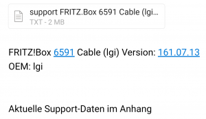

Guten Morgen,
habe den Tastencode *99# gerade ausgeführt und nach knapp 2 Minuten war die E-Mail da.

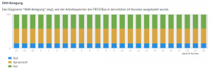

Die RAM-Belegung geht meiner Box kontinuierlich hoch und nach +- 48 Stunden ist Schicht...Screenshot_20200406-134058_Chrome.jpg

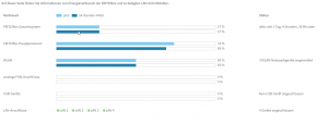

Hmmm... Habe mir das Thema mal auf zwei 6591 Boxen angeschaut auf die ich aktuell Zugriff habe (beides Mietboxen). Den genannten Fehler habe ich bei mir jedoch nicht.
Hier die erste mit einer Uptime von 8 Tagen (WLAN: an):
Hier die zweite mit einer Uptime von 1 Monat (WLAN: aus):
Bei beiden Boxen ist kaum bis keine Bewegung im RAM zu erkennen.
Da es bei dir nun schon die zweite Box mit identischem Verhalten ist, hast du irgendwelche speziellen USB Sticks an der Kiste? Irgendwelche Geräte im WLAN/LAN die, die Box eventuell mit irgendwas stressen könnten? Auch wenns doof ist, für den Fall das irgendwas dran hängt, haste mal probiert alle Geräte über einen längeren Zeitraum von der Box zu lassen und dann zu schauen ob der RAM auch so kontinierlich vollläuft? An irgendwas muss es ja liegen 🤔...
Viele Grüße!

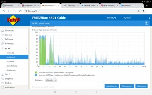

Ich bin ehemaliger UM und die Box hat 7.13. Was mir aufgefallen ist, wenn die Auslastung des aktuellen Funkkanals auf 90 und mehr schnellt, belastet das mMn den Speicher, warum weiß ich noch nicht. Ich habe jetzt von Autokanal auf feste Kanäle umgestellt, 2,4 und 5 GHz und alle Geräte neu angemeldet. Derzeit ist die Auslastung normal...

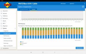

Ich habe 2,4er deaktiviert und das 5er auf Kanal 36 fixiert und bekomme dennoch nach Tagen diesen Fehler mit dem Speicher. Damit würde ich das 2,4er erstmal kategorisch ausschließen.
So schaut das bei mir nach +- 24h aus:
