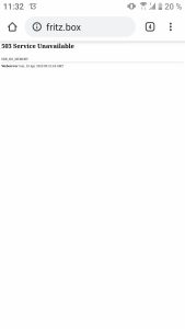

OK, meine lief jetzt ca. 60 Std. und als ich mich jetzt einloggen wollte, kommt die Fehlermeldung. Dann versuche ich das auch mal, habe schon je her immer den Google DNS eingetragen...
Gibt es hier vllt jemanden, der auch einen anderen DNS eingetragen hat aber die Box ohne Fehlermeldung läuft?

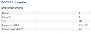

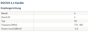

Ich hatte aufgrund schlecht eingestellten Docsis 3.1 UNKORRIGIERBARE Fehler in Milliardenhöhe, der Powerlevel stand bei -7 dBmV (lt. Techniker: Wert soll für Vodafone West zwischen -9 bis +4 sein) jetzt -4,9 dBmV. Wahrscheinlich kann der noch besser, ich beobachte wieder...

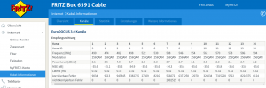

  • FRITZ!Box 6591 mit Fehlermeldung auf der Anmeldeseite Beitrag #67
Ist in der Fritzbox der MSE evtl. mit dem SNR gleichzusetzen?

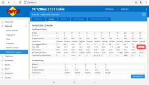

Ich habe, so denke ich, gefunden was der Techniker meinte oder? Der Wert soll ja >34 sein. Kann ein Techniker vor Ort dann wirklich nichts daran ändern??
  • FRITZ!Box 6591 mit Fehlermeldung auf der Anmeldeseite Beitrag #73
Das sind die Docsis 3.0 Werte. Du kannst mit der Fritte den OFDM Wert nicht auslesen. Aber mal davon ab sind deine Werte Mist! Hat der Techniker die Werte so gelassen?
