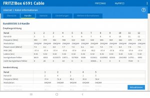

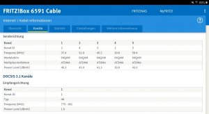

Moin.
Heute neue Hausverkabelung erhalten. Box seit 16:40 wieder online, erst keine Fehler, Techniker gerade weg ging das wieder los. Werte siehe Anhang, Kanal 7 (538) fällt jetzt immer mal wieder der MSE auf 31dB ab, hatte ich vorher gar nicht.
ist jedoch voll da. Ich streame jetzt mal und beobachte ob und wieviel das buffert... Und ganz gespannt bin ich darauf ob die Fritzbox nach 48 Std. diese für mich ominöse Fehlermeldung rauswirft.
Ehrlich gesagt, bin ich gerade etwas sprachlos, hatte mir von der lt. Techniker 4-fach abgeschirmten neuen Supidupileitung weniger Fehler in der Kabelinfo erhofft.

Hmmmm... Blöd, dann war das wohl eher wenig zielführend. Beobachte mal, ob das abfallen von Frequenz 538 dauerhaft so ist oder ob sich das zu irgendeiner Tageszeit wieder legt. Identisches Verhalten habe ich hier bei mir auch seit einigen Tagen. Neben Kanal 538 ist bei mir auch noch die Frequenz 498 betroffen, führt dann oft zu ständigen Lost MDD Meldungen im Log. Irgendwann legt sich das dann wieder und der MSE ist wieder stabil.
Vorgestern war es bei mir extrem schlimm, gestern war gar nichts und jetzt gerade scheint es wieder anzufangen. Ich glaube diese Probleme kommen eher von der Straße bzw. vom nächsten Verteiler. Jetzt wo bei dir die Hausverkabelung schon erneuert wurde, glaub ich das noch viel mehr. Hat man den Verstärker bei dir auch gecheckt/getauscht? Das wäre nämlich auch noch so eine Vermutung das dies evtl. der Übeltäter sein könnte...

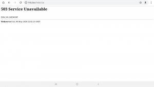

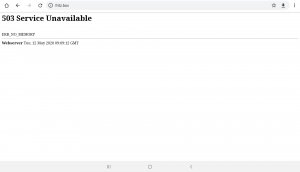

Jippiiiiiii, da ist sie wieder 🤪
Ich kann aber jetzt ausschließen, dass es etwas mit Anmeldeversuchen zu tun haben könnte, denn ich habe mich innerhalb der letzten 48 Std. nicht an der Box angemeldet.
Weiter ausschließen kann ich, dass es etwas mit "WLAN-Übertragung für Live TV optimieren" zu tun haben könnte, habe ich auch ausgehakt, hatte ich in einem anderen Forum gelesen.
Jetzt habe ich die MyFritzApp gelöscht und teste dieses Szenario...
VF hat sich dazu auch gemeldet, es sein ein absolutes Novum, man werde es in der Fachabteilung Engineering jetzt weiterbearbeiten. Was auch immer das heißen mag 🤷🏼‍♂️

Guten Tag,
vielen Dank für Ihre Rückmeldung.
Ich habe das Ticket von meinem Kollegen Herrn *** übernommen.
Speziell bei Ihrer Edition des Modells der 6591 ist uns derzeit in der Tat ein Problem bekannt, an dessen Lösung wir bereits arbeiten.
Diese werden wir so schnell wie möglich in einem FRITZ!OS-Update für Ihre FRITZ!Box bereitstellen. Da die FRITZ!OS-Entwicklung ein komplexer Prozess ist, können wir Ihnen leider keine kurzfristige Lösung in Aussicht stellen.
FRITZ!Boxen, die als Mietgeräte von Kabelanbietern ausgeliefert wurden, erhalten FRITZ!OS-Updates ausschließlich durch den jeweiligen Kabelanbieter. Bei diesen Geräten ist es weder möglich noch erforderlich, FRITZ!OS-Updates über die Benutzeroberfläche der FRITZ!Box zu installieren.
