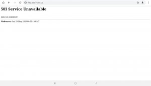

Diskutiere FRITZ!Box 6591 mit Fehlermeldung auf der Anmeldeseite im FRITZ!Box für Kabel Internet Forum im Bereich Internet und Telefon; So den Werksreset habe durchgeführt.. wie die Störungshotline angeraten hat. Konnte nicht feststellen, das sich die Box nach Neustart was neues...
  • FRITZ!Box 6591 mit Fehlermeldung auf der Anmeldeseite Beitrag #151
So den Werksreset habe durchgeführt.. wie die Störungshotline angeraten hat. Konnte nicht feststellen, das sich die Box nach Neustart was neues "gezogen" hat. Lediglich in der Kabelinformation > weitere Informationen: steht was von Config File rejected... (Vermute Standard nach Neustart)
Bin da jetzt aber auch so bewandert, woran man erkennen könnte, obneue Firmware geladen wurde.
Kann mir jemand sagen, was dort oder wo anderes hätte stehen müssen, falls die Fritte neue Firmware geladen hätte?

Die Config File rejected Meldung ist normal, taucht in der Regel nach jeden Neustart der Box auf. Also bisher ist dann wohl nichts passiert, bis auf die Tatsache das du deine Box wunschgemäß auf Werkseinstellungen zurückgesetzt hast. Würde nochmal bei der Business Hotline anrufen, die haben dir ja versprochen das die FW neuaufgespielt werden soll 🥴 ;). Ich glaube eher das es ein Trick war um dich zu einem Werksreset zu überreden 😒 - so nach dem Motto machen sie mal, wundern sie sich aber nicht, die Versionsnummer ist nach dem Reset die selbe, was ja irgendwo klar ist, weil die 7.13 stand jetzt weiterhin die aktuelle stable Version ist. Nichtsdestotrotz, hätte man auch diese (oder auch wie angekündigt ein internes Bugfix Release der 7.13) erneut pushen können, müsste dann aber in irgendeiner Art und Weise bei dir im Log ersichtlich sein.

Werksreset ist ok. Und jetzt konfiguriere mal nicht alles wieder rein, was du zuvor drin hattest. Insbesondere lade keine gespeicherte Konfiguration, denn das würde ja das Problem wieder reinladen, falls der Speicherfresser an der Konfiguration liegt.
Stattdessen konfiguriere nur die notwendigsten Sachen auf Router- und Telefonie-Ebene. Aber so Zeug wie NAS, Media Server, alles was mit Smart Home zu tun hat, und auch vpn, lasse mal testweise weg und beobachte die Speicherbelegung.
Dass nach einem Werksreset keine aktualisierte Firmware geladen wird, sollte jedem klar sein. Es gibt aktuell im Netz nur eine aktuelle Firmware für die jeweilige Box, und wenn die drauf ist, dann ist die drauf. Es gibt da keine Varianten. Es gibt aktuell auch keinen Rollout einer neuen Firmware. Darüber hätte man gelesen, wenn es so wäre. Das einzige testmäßige, was mal dran war, das war Anfang des Jahres die Beta Firmware 7.19 für die Fritzbox 6490 für diejenigen, die sich zum beta Test registriert hatten. Das wird aber kein Support zum Troubleshooting bei einem Kunden freigeben können, wollen und dürfen, und es war auch nur für die 6490, und der Test sollte mittlerweile auch längst beendet sein.

Das mit dem Werksreset wurde mir auch gesagt, ich habe diesen getätigt und NICHTS hat sich verändert. Ich hatte auch nichts anderes erwartet, da so eine aussage völliger Blödsinn ist. Eine bearbeitete Firmware hat NIEMALS die selbe Versionsnummer.
Ergebnis: Nach 3-5 Tagen wieder der selbe Fehler.
Diese Mutmaßungen hier sind schon teilweise sehr kurios.
Bei mir wurde die Box 3 mal getauscht. >>> also schließe ich hier einen Hardware defekt aus da der Fehler immer wieder kommt
Ich habe die Box mehrmals auf Werksreset gesetzt und KEINE Änderungen vorgenommen. >>> Fehler kommt dennoch nach Tagen im Dauerbetrieb.
Das Problem haben mehr als nur 2-3 Leute und selbst AVM ist es bekannt. Nur die unterbezahlten Leute von UM/VF am Telefon haben wie immer kein scheiß Plan und labern Bullshit und vergeuden die Zeit der Kunden mit ihren Theorien. Ich hab so die Schnauze von dieser Inkompetenz voll...
Für mich ist und bleibt das eine verpfuschte Firmware, alles andere macht keinen Sinn da die Probleme bei diversen Leuten auftreten und lediglich ein Fehlerhaftes D3.1 hier der gemeinsame Nenner ist. Daher gehe einfach davon aus das das Problem ein ganz anderes ist als hier mutmaßlich von allen erst auf einen alternativen DNS Dienst, dann VPN usw. usw. usw geschoben wurde.
