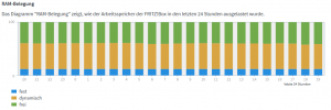

Moin.
Ich möchte ja nicht unken aber das sieht nach 22 Std. Uptime nicht gut aus, eher wie ich es von den 2 getauschten Boxen auch kenne, da wird morgen wieder die Fehlermeldung aufpoppen đŸ€”

  • FRITZ!Box 6591 mit Fehlermeldung auf der Anmeldeseite Beitrag #208
Moin.
schade hÀtte es dir gegönnt das es nun lÀuft :/

Das versteh mal jemand warum das bei dir/euch immer passiert. Da muss doch irgendwas spezielles im Netzwerk sein, was dieses Memory Leak hervorruft :rolleyes:. Wenn es ein generelles Firmware Problem wÀre, hÀtten das deutlich mehr.
Bei mir schaut der RAM nach aktuell 6 Tagen Uptime (solang hab ich jetzt meine neue Tauschbox) so aus:

  • FRITZ!Box 6591 mit Fehlermeldung auf der Anmeldeseite Beitrag #210
Es wurde von AVM bestÀtigt das dies ein Bug der Firmware ist. Warum sollte man daran zweifeln wir haben schon nach Gemeinsamkeiten gesucht aber es gibt im groben keine!

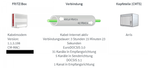

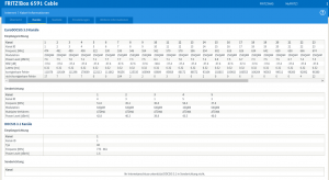

Sind die Docsis Werte irgendwie besonders auffÀllig bei dir Snipy?
Krosscheck, wie schaut es da bei dir nach dem Tausch der Box aus? Weiterhin alles ruhig ohne haufenweise unkorrigierbare Fehler? Wie schaut’s mit den korrigierbaren aus nach ca. 24h Laufzeit? Nach 48h kannst ja Leider nix mehr erkennen auf deiner Box...
  • FRITZ!Box 6591 mit Fehlermeldung auf der Anmeldeseite Beitrag #222
So "gute" Werte hatte ich ja bislang noch nie.
Was auch schön zu sehen ist, dass unter Kabelinformation nicht mehr mehrmals stĂŒndlich Lost MDD Timeout steht. Das hier ist bisher der letzte Eintrag:
03.06.2020 12:22:30 CM-STATUS message sent. Event Type Code: 16; Chan ID: 32; DSID: N/A; MAC Addr: N/A; OFDM/OFDMA Profile ID: 2.;CM-MAC=XXX;CMTS-MAC=00:01:5c:ae:8e:50;CM-QOS=1.1;CM-VER=3.1;

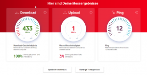

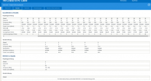

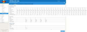

  • FRITZ!Box 6591 mit Fehlermeldung auf der Anmeldeseite Beitrag #223
Also ich habe seit einem Jahr eine Einstrahlung im RĂŒckkanal die, die Modualtion auf 16QAM drĂŒck und von meinen 40 Mbit Upload 1-2 Mbit bleiben. Im Downloadbereich brechen oft die MSE/SNR Werte auf allen 31 KanĂ€len von 37,4, 37,6 auf 36.6 runter und die Power-LED an der Fritzbox Blinkt oder die Box rebootet sich.
Der OFDM Kanal schwankt zwischen -2 und +2.
Die korrigierbaren bzw. nicht korrigierbaren Fehler sind nach 3-7 Tagen (wenn die box dann noch erreichbar ist) im 10.000/20.000/30.000 er Bereich.
Ob das im Zusammenhang steht kann ich nicht sagen ich streite wie gesagt schon 1 Jahr mit UM/VF. Mit der 6490 hatte ich dieses Problem mit dem Interface nicht.
Was auch sehr komisch ist das die hinteren KanÀle alle höher sind...
