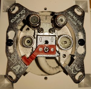

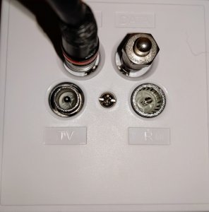

ich hatte ja eine neue Hausverkabelung bekommen, könnt ihr bitte einmal auf die MMD schauen, ob die korrekt angeschlossen ist?
  • FRITZ!Box 6591 mit Fehlermeldung auf der Anmeldeseite Beitrag #180
Wurde denn ein Endwiderstand eingesetzt?
  • FRITZ!Box 6591 mit Fehlermeldung auf der Anmeldeseite Beitrag #181
Andreas, Du kommst mit Klamotten :oops:
Was ist das und wo finde ich einen Endwiderstand? 🤷‍♂️

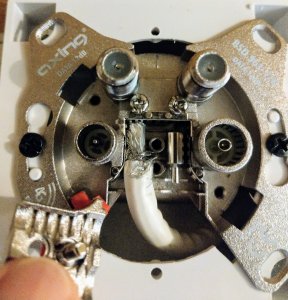

Hier das Foto, Abschlusswiderstand sogar vorhanden aber das Kabel sieht nicht gut aus oder? Muss ich da nachbessern? Wenn ja, was? Sorry, bin da totaler Laie.
  • FRITZ!Box 6591 mit Fehlermeldung auf der Anmeldeseite Beitrag #189
Bin da auch kein Profi, aber die innere Alu Abschirmung sollte nicht entfernt werden, sondern bis vor das Loch reichen, damit Du keine „Antenne“ auf dem kurzen Stück hast. Und vom Drahtgeflecht soviel wie möglich behalten und zurückstreifen, damit das mit der Abdeckung in Verbindung stehen kann.
Edit: sorry hatte nicht genug reingezoomt, das sieht eigentlich OK aus, die innere Abschirmung ist ja da.
  • FRITZ!Box 6591 mit Fehlermeldung auf der Anmeldeseite Beitrag #190
Alles gut, würd ich mir jetzt keinen Kopf machen. Schraub wieder zusammen ;)
