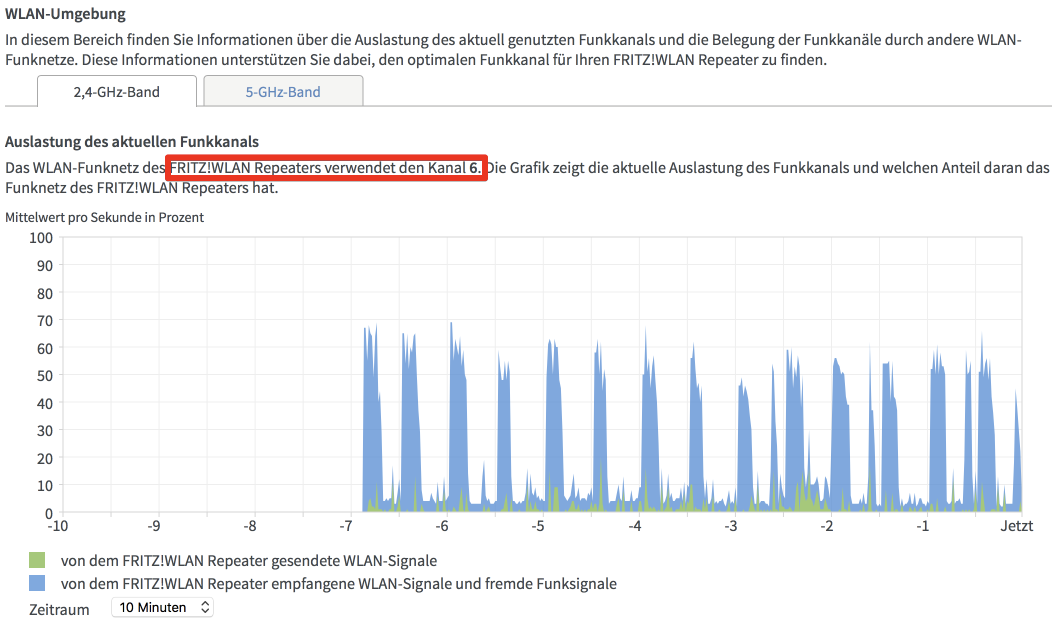

@Snipy
Hast Du mal geschaut, unter WLAN, Funkkanal, 2,4GHz, wenn Du von der Voreinstellung 10 Minuten auf 24 Std stellst, evtl eine extrem hohe Auslastung des Traffics siehst?
Sowas meine ich:

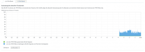

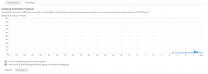

Ich nutze das W-Lan nur für Handy, Tablet, Alexa und den Fire-TV also ganz wenig. Der Meiste Traffic dürfte vom Fire-TV Stick kommen und der ist meist im 5G Netz.
und da meine Box erst 3 Stunden wieder läuft schaut das so aus:
2,4
5
2,4
5
Ok, das ist eher unauffällig, können wir ausschließen.

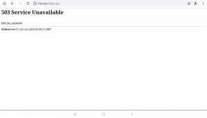

Also Ich habe übelste Probleme mit meinem Anschluss. Ich kann nicht Telefonieren, da man mich nur abgehackt hört. Mein Upload ist im Keller und der Seitenaufbau dauert gefühlt 5-10 Minuten. Die Fritzbox ist grade wieder von alleine ausgegangen weil der MSE/SNR weggebrochen ist..........
Ich kann nich einmal ein Bild hochladen vom Speedtest weil es zulange dauert bricht es immer wieder ab!

Ich verstehe nicht wie man davon ausgehen kann, das es an uns liegt wenn a) AVM hier einen Bug bestätigt und b) mit Sicherheit nicht alle die dieses Problem haben hier im Forum sind und dazu auch etwas sagen.
Ich habe meine Box auf Werksreset gesetzt gehabt und lediglich die SSID angepasst und sonst NICHTS eingestellt. Der Fehler ist aufgetreten.
Ich habe meine Box heute Morgen erneut auf Werkseinstellungen gesetzt und das W-Lan deaktiviert und sonst NICHTS eingestellt. Mal sehen wielange die Box hält.
Das es Probleme mit diversen 6591 Boxen und dessen Produktionsreihen gibt ist auch nichts neues. Auch dies wurde mir am Telefon von AVM bestätigt.
