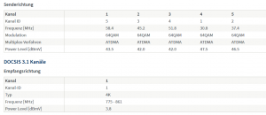

Bei mir sieht es jetzt nach 48 Std so aus, dieses Bild hatte ich so noch nie und so sollte es wahrscheinlich immer aussehen:
Geändert habe ich nach Neustart hier folgendes: Internet - Kindersicherung - Filter - Zugangsprofile hatte ich den Haken bei "Filter für Internetseiten" abgehakt weil ich im Ereignislog gesehen habe, dass dort eine IP Adresse sehr viele Einträge verursacht hatte, die Adresse ist vom Amazon Web Service, ich denke die FireTvGeräte benötigen den Zugriff. Ich werde weiter beobachten, noch ist die Box online...
PS: Mit der Leitung bin ich derzeit zufrieden:

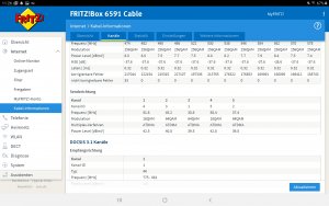

Hallo Krosscheck,
ich lese hier im Thread schon länger still mit, meine FB6591 (providerbox) hat die Herstellnr. M061.xxx, wurde also am 03.02.2020 hergestellt, bisher hatte ich dieses Speicher-Problem nicht.
Ich habe den Haken bei den Internetseiten filtern drin und 3 Stück FireTV´s im Haushalt, sowohl via WLAN als auch LAN eingebunden, ebenso erhalte ich die Ereignismeldungen über die Verhinderung des Zugriffs diverser IP-Adressen im Protokoll, kann es mir also nicht vorstellen, dass es daran lag.
Je mehr Daten zu diesem Problem gesammelt werden können, hilft es evtl. allen betroffenen weiter.
Folgende Geräte sind in meinem Heimnetz verbunden:
FB 6591 im EG für LAN/WLAN - Mesh Master
FB 4040 im OG für LAN/WLAN - Mesh client
FB 6490 (eigene) im UG mit Labor Firmware und deaktiviertem Modemteil für LAN/WLAN - Mesh client
WD NAS
Switches: Level one 8-port /D-Link 5-port und Zyxel 5 port
5 PC´s via LAN oder WLAN
4 Mobiltelefone
Panasonic TV
3 St. Amazon Fire TV´s (2x Sticks, 1x Box Gen. 1)
2 Drucker via LAN (HP & Xerox)
Im Anhang RAM-Auslastung / Kanalinfo
Grüße Oliver
Screenshot_2020-06-11 FRITZ Box 6591 Cable(4).pngScreenshot_2020-06-11 FRITZ Box 6591 Cable(3).pngScreenshot_2020-06-11 FRITZ Box 6591 Cable(2).pngScreenshot_2020-06-11 FRITZ Box 6591 Cable(1).pngScreenshot_2020-06-11 FRITZ Box 6591 Cable.png
