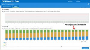

Weiterer 24 Std-Test abgeschlossen... Ich hatte bis gestern Morgen auch noch 2 Powerline 530 im Einsatz, ohne diese beiden sieht die RAM-Belegung jetzt so aus:

Meine Box hatte gestern Morgen wieder einen 503er am Abend zuvor sah der Verbrauch vom Ram auch so aus wie bei dir. Ich nutze aber keinen Repeater oder Powerline Adapter. Ich habe kein Plan was das verursacht. Egal was wir hier vergleichen iwas passt immer nicht und macht das ganze hinfällig...

Das ist ja wirklich Mist, kann Dich da auch verstehen dass Dich das total nervt. Gibts ja gar nicht, dass das so unterschiedlich ist. Besteht bei Dir noch Hoffnung auf Tausch der Box? Ansonsten musst Du ja wirklich warten bis neue Firmware kommt und dann auch noch hoffen, dass damit der Fehler nicht mehr aufpoppt.
