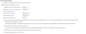

Hi Krosscheck,
bzgl. WLAN Einstellungen: 2,4 & 5 GHz mit unterschiedlicher SSID, Kanal 1 & 36 fest eingestellt mit Mesh (siehe Anhang).
Das Web IF wird mehrmals täglich aufgerufen, öfter auch per My fritz App, wenn meine Kids wieder mal um WLAN bzw. LAN - Verlängerung betteln für FireTV PC etc.
Gruß Oliver und nicht aufgeben!

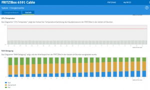

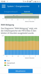

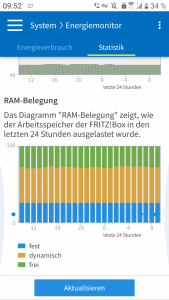

BTW. Bei mir sieht die Speicherbelegung so aus, als wächst der 'feste' Bereich stätig an und es ist immer weniger 'freier' Speicher verfügbar.

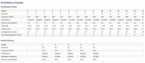

Deine Leitungswerte sind aber ok, oder?

Die Werte sehen super aus. Vllt achtest Du mal auf den Ereignislog ob da etwas Dir verdächtig erscheint. Bspw. Authentifizierungsfehler beim FritzRepeater 1750E hatte ich sehr häufig 🤔

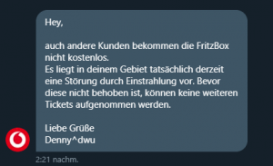

Die ersten drei Monate sind gutgeschrieben.
Erst ist meine Leitung super duper die noch nie ein Techniker zuvor so gesehen hat.
Dann ist sie wieder seit einem Jahr gestört.
Dann liegt kein Fehler vor alle Störungsaufträge werden abgelehnt.
Dann liegt "derzeit" eine Einstrahlung vor die man solange aussitzt bis sie von alleine weggeht und dann behauptet Vodafone diese BEHOBEN zu haben und das Spiel beginnt von vorne.
DER WITZ IST ICH MELDE IMMER EINE SPORADISCHE EINSTRAHLUNG.
Es wird der 503er Fehler mit der Einstrahlung in Verbindung gebracht aber ich bin der EINZIGE mit dem Problem und kein anderer Kunde hat das und kein anderer Kunde bekommt dafür ne Gutschrift.
Diese Idioten sind so unfähig... Mir platzt der Kragen
