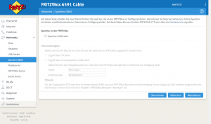

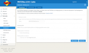

  • NAS und Medienserver ist aktiv (kann man das überhaupt deaktivieren?), wird aber nicht benutzt

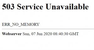

Moin.
Ich bin komplett ratlos, genervt und traurig.
Gestern Abend habe ich auf die Ram-Belegung geschaut, 2. Anmeldung an der Box nach Neustart am Morgen des 05.06., sah noch alles normal aus, wie bei boba. Die unkorrigierbaren Fehler waren alle NULL, korrigierbare max. sechsstellig, ich hatte mich schon gefreut...
Heute Morgen hatte der Drucker kein WLAN mehr, Powerlines waren nicht mehr verbunden, dann wollte ich mich an der Box anmelden und sehe den sch... Fehler!
Auch ohne Mediaserver, Umstellung WLAN auf getrennte SSID's, ändern des USB-Sticks auf 2.0 mit nur 8GB, nur 2x anmelden an der Box. Bringt hier alles N I X!!! NUR NEUSTART!!11

Der USB-Stick ist jetzt komplett raus, brauche ich eh nicht, altes Relikt aus der 6490, hatte da immer Faxe abgelegt und AB-Nachrichten gespeichert, jetzt lass ich mir das alles per Mail zusenden, viel einfacher und besser in der Cloud abzuspeichern.
NAS und Mediaserver ebenso ausgeschaltet, brauche ich auch nicht.

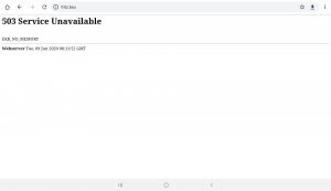

Moin.
Da es am Beispiel von Snipy am WLAN liegt: Ich begebe mich dann mal auf Suche, welcher Client den Fehler auslöst...
Ich muss dich leider enttäuschen. Heute Vormittag war die Box wieder nicht erreichbar. Ich habe nun die Schnauze voll. Ich habe nach dem Reset heute Vormittag mein Backup geladen und eine Beschwerde Mail an Vodafone geschickt das ich nicht gewillt bin für so einen pfusch zu zahlen und eine monatliche Gutschrift möchte bis das Problem behoben ist.

Ja es sah anfangs echt gut aus, ich bin echt Ratlos. Ich habe kein Plan warum der Fehler bei den ganzen Usern so sporadisch wie nicht reproduzierbar ist bzw. im Ausschlussverfahren im ermittelt werden kann..
Ich habe heute eine Mail von AVM bekommen wo ich nochmals wegen dem Auslöser nachgefragt hatte...
Guten Tag Herr XXX,
vielen Dank für Ihre Rückmeldung.
Da Herr XXX heute nicht im Hause ist, habe ich Ihren Fall übernommen und bedaure dass Sie Probleme bei der Nutzung der FRITZ!Box feststellen müssen.
Hierbei handelt es sich nicht um einen Defekt sondern, wie von meinem Kolllegen beschrieben um ein Software-Problem, welches wir so bald als möglich beheben werden.
Da die FRITZ!OS-Entwicklung ein komplexer Prozess ist, können wir Ihnen, wie gesagt, leider keine kurzfristige Lösung in Aussicht stellen
Hierbei können wir Sie leider nur um ein wenig Geduld und um Verständnis bitten.
