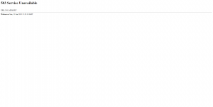

Der Code für die Support Datei ist *99#, funktioniert bei mir aber nicht mehr wenn der 503er aufpoppt. Der Neustart per Code #990*15901590* hingegen schon.

So dann teste ich mal ob ich eine Supportdatei bekomme!
Bist du dir sicher weil diesen Code finde ich auf der Seite die du gepostet hast nicht?!
  • FRITZ!Box 6591 mit Fehlermeldung auf der Anmeldeseite Beitrag #385
Wenigstens bist Du ERSTER 😁
Wenn Du die Datei nicht innerhalb 5 Min erhälst, funktioniert's nicht.
  • FRITZ!Box 6591 mit Fehlermeldung auf der Anmeldeseite Beitrag #386
Der Code hat zwar nicht funktioniert aber ich konnte nach 5 Minuten wieder auf das Interface zugreifen und hab mir so eine Supportdatei erstellt. Welche Daten wären den für euch interessant aus dieser Datei?

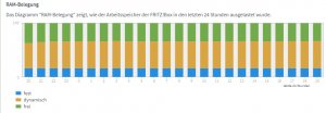

Ram schaut nun so aus:

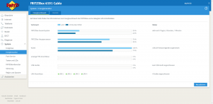

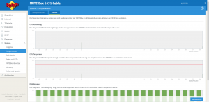

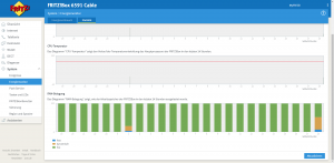

  • FRITZ!Box 6591 mit Fehlermeldung auf der Anmeldeseite Beitrag #391
Deine Fritzbox CPU ist durchgängig deutlich ausgelastet. Das ist die oberste Grafik, die, die bei deinem Screenshot gerade noch halb zu sehen ist. Bei mir sind das durchgängig gerade mal kleine Zacken mit einem halben bis 1 Millimeter pro Zacke, bei dir sind das locker 1/4 bis 1/3 der Skalenhöhe.

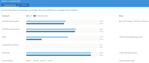

Was sagt bei dir die Seite "Energieverbrauch" über die Auslastung? Bei mir sieht das so aus (so sieht das immer aus, seit Tagen und Wochen):
  • FRITZ!Box 6591 mit Fehlermeldung auf der Anmeldeseite Beitrag #392

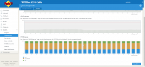

Ich musste meine Box eben ja neustarten aber so schaut das nun aus:
  • FRITZ!Box 6591 mit Fehlermeldung auf der Anmeldeseite Beitrag #393
Hier sieht das so aus, die anderen 0%.
