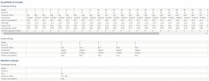

Das darf echt nicht wahr sein, hier ist seit Tagen schon wieder voll der Wurm drin. Da kann ich auch einstellen, filtern, Hardware tauschen, entfernen what ever bis der Arzt kommt. Wenn die Leitung Mist ist, ist alles andere für die Katz! Morgen kommt (seit 25.02.20) der 8.!!! Techniker! DONNERWETTER🤬
So, der 8. Techniker war da und ich habe die 4. Fritte erhalten und eine neue Leitung (alte war noch einfach geschirmt) vom HÜP zum Verteiler, jetzt habe ich hier auf NE4-Ebene alles neu 🤪
Die neue Fritzbox ist vom Herstellungsdatum 04.11.2019! Vllt habe ich damit, so wie @hexacore, endlich Ruhe.
Beobachtung startet ab jetzt.
Speed ist schon mal wieder da...
Die Pegelwerte, alle Power Level, sind mMn völlig außer Range. Auf dem Messsystem des Technikers war alles grün, k. A. ob das wieder ein Anzeigefehler der Fritte ist.
Ich werde berichten...
Die Werte sehen echt seltsam aus, alleine der OFDM Kanal xD. Ist das schon die 7.13?

Gerade nachgesehen, ist 7.13, da stimmt was nicht. Beim Nachbar geht nix mehr, jetzt hat er eine Störung gemeldet... Hier ist was los 🤦🏼‍♂️

Die Anzeige ist ein Bug lt. AVM. Der Nachbar hat dann auch mal einen Neustart gemacht und alles ist gut. Hätte er auch selbst drauf kommen können 🤷🏼‍♂️
  • FRITZ!Box 6591 mit Fehlermeldung auf der Anmeldeseite Beitrag #437

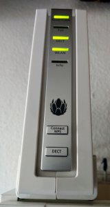

Wow sogar noch eine mit Unitymedia Branding, die sollten bzw. mussten eigentlich seitens der Subunternehmen alle zurückgeschickt werden (da diese wegen Markenwechsel nicht mehr in den Umlauf sollten). Offenbar hat man festgestellt, dass die alten Kisten besser laufen als die neuen und hat sie vor der Schrottpresse gerettet nun bewusst wieder zurückgeholt ;-).
Ja, dass ist der klassiche Bug in der alten Firmware, ist mit der 7.13 weg. Einfach 20 abziehen dann passts wieder ;-) Jetzt nach dem FW Update sollte es ja wieder passen.

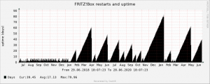

Faszinierenderweise habe ich eben gerade das erste Mal auch den Error 503 bei mir auf meiner Fritzbox gesehen. Online-Zeit 974 Stunden. Der Fehler ist von selbst wieder weggegangen. Am Desktop PC ist er aufgetreten, dann hab ich spaßeshalber mal über die Myfritz App vom Handy aus probiert, da konnte ich mich problemlos einloggen. Dann nochmal auf dem Desktop PC probiert, dann gings wieder.
Der Speicherauslastungs-Graph aktuell sieht exakt so aus wie was ich früher in diesem Thread schon gepostet hatte. Auch die korrigierbaren/nicht korrigierbaren Fehler haben sich nicht großartig verändert - wie bisher sehr niedrige Werte.
Jetzt wieder keinerlei Auffälligkeiten. Ich habe nichts neu gestartet, einfach weiterlaufen lassen. Letzte Konfigurationsänderung im Webinterface Wochen her, vermutlich noch vor der letzten Wiederverbindung.
Ich habe ja ein Montoring laufen, das fragt alle 5 Minuten was aus dem Webinterface ab. Das hat heute sporadisch immer mal wieder den Fehler 503 angezeigt, und dann wieder nicht.
Konsequenz: abwarten und Tee trinken, und falls das Monitoring ganz abstirbt, Box neu starten.

Hm, aktuell ist die Uptime 40 Tage (Mai-Juni). Die Uptime davor war 60 Tage (März-Mai) und wurde durch Umbaumaßnahmen im Unitymedia-Netz beendet, nicht durch Reboot meinerseits. Von daher passt das mit der Abfragefrequenz leider nicht.
Seinerzeit habe ich nichts von einem Fehler gesehen, und das Abfrageskript habe ich seither nicht verändert. Session-ID wird gecacht, und es ist gut möglich, dass aktuell immer noch die SessionID in Gebrauch ist, die seinerzeit beim letzten Neustart generiert worden ist, also 40 Tage alt.

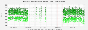

Scheinbar bekomme ICH jede Box an ihre Grenzen :D
Gestern Abend habe ich die Internetfilter der Kids aktiviert. Insgesamt sind das 8 Clients, diese haben von 00:00 bis 07:00 eine Zeitbeschränkung, das würde evtl. den Anstieg erklären.
Die CPU-Auslastung ist ebenso zu dieser Zeit angestiegen und nach der Zeitbeschränkung wieder abgefallen:
Ich beobachte weiter...

Ich habe auch eine erhöhte CPU Auslastung der Fritzbox bemerkt, während der Fehler auftrat. Zumindest gestern, als es erneut aufgetreten ist. Zu dem Zeitpunkt lief hier ein mehrstündiger Copy-Job von einem PC zu einem anderen, über den Switch (LAN Port 1 zu Port 2) der Fritzbox.
Ob das mit dem Fehler in Verbindung steht, keine Ahnung. Bemerkenswert ist, dass wenn ich auf dem Smartphone die Myfritz App starte, dann geht die Anmeldung und das Webinterface vom PC aus wieder.
Der Ausfall-Zeitpunkt fällt mit dem Start des Copy-Jobs zusammen (ein lang laufendes Backup übers Netz), während das Ende hingegen nicht passt:
Ab 12 Uhr, wo auch der Backup-Job gestartet war, hat meine Auswertung den Fehler 503 bekommen, deshalb fehlen in der Grafik Werte. Der Job lief in etwa bis 16 Uhr, dort ist er abgebrochen. Danach war dann aber das Webinterface weiterhin nicht verfügbar. Um 1 Uhr nachts oder so habe ich das gesehen, auf dem Smartphone Myfritz aufgerufen, und ab da gings dann wieder sowohl mit dem Monitoring als auch mit der Anmeldung vom Desktop PC aus.
Muss ich direkt nochmal testen, denn der Backup-Job, der immer montags um 12 Uhr startet und 4-6 Stunden läuft, ist in den letzten Monaten recht häufig abgebrochen. Nachher hängt das am Switch der Fritzbox und nicht am ranzligen Server, auf den der Job hinkopiert.
@Snipy hatte meiner Erinnerung nach allerdings berichtet, dass der Fehler auch auftritt, wenn überhaupt nichts an der Fritzbox angeschlossen ist und nichts drüber läuft. Deshalb hatte ich sowas eigentlich als Ursache ausgeschlossen.
Ich schätze, ich werde bei AVM dann wohl auch mal einen Bugreport aufmachen, damit die besser zählen können, wie verbreitet das Problem ist. Vielleicht sind es ja doch keine Einzelfälle. Austausch der Fritzbox ist meiner Ansicht nach hier nicht sinnvoll, weil es nicht auf einen Hardwaredefekt in der Box hindeutet. Ihr habt die Box mehrfach getauscht bekommen, es ist geblieben. Deshalb werde ich Unitymedia da außen vor lassen - die würden mir eine neue Box schicken, aber der Fehler wird bleiben.
