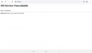

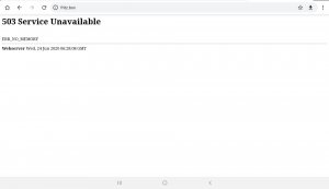

  • FRITZ!Box 6591 mit Fehlermeldung auf der Anmeldeseite Beitrag #406
Juhuuuuuu, da isser wieder 😁🤪🥳🙄🤦🏼‍♂️
503 Service Unavailable (ERR_NO_MEMORY)
  • FRITZ!Box 6591 mit Fehlermeldung auf der Anmeldeseite Beitrag #407
vor genau einer Woche - nach 10 Wochen warten - die 6591 von Vodafone erhalten in Verbindung mit Wechsel auf Cablemax 1000.
Heute dann zum ersten Mal den 503 no memory Fehler bekommen.
Nach Neustart ist das Webinterface wieder erreichbar.

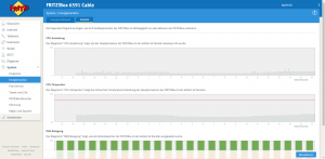

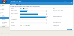

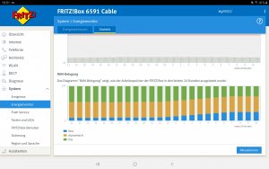

  • FRITZ!Box 6591 mit Fehlermeldung auf der Anmeldeseite Beitrag #408
Hier mal ein Update. Nachdem ich gestern ja den 503er hatte.
Hier die Bilder:
Eine hohe Auslastung der CPU ist auch hier sichtbar.

was ist hoch? meine Fritte läuft seid ca 800 stunden und die cpu auslastung liegt immer so bei 5 - 10% ist das schon hoch???

Ich denke, ich weiß jetzt woran der Fehler hier auszumachen ist, jedenfalls ist er so reproduzierbar.
Seit dem ich die Fire TV Sticks der Kids wieder mit einem in der Fritzbox hinterlegten Internetfilter betreibe, steigt die RAM-Belegung kontinuierlich an und nach ca. 48 Std poppt der Fehler auf.
Im Ereignislog stehen solche Fehlermeldungen, teilweise zwanzig und mehr:
Wenn ich nach der IP-Adresse suche, komme ich auf "s3-1-w.amazonaws.com", jetzt kann ich in der Fritzbox nicht tausende IP-Adressen vom AWS (Amazon Web Services) in die Whitelist eintragen (aufgrund von Speicherkapazität) bzw. habe ich auch keine Lust dazu. Der Hintergrund bei AWS ist, dass der Streamer auf die Server per IP-Adresse (zum Beispiel 192.0.2.42) zugreift, statt eine Domain aufzurufen (zum Beispiel ). Das passiert nur, wenn auf der Fritzbox die Kindersicherung eingeschaltet und ein Blacklist-Filter aktiviert ist. Die Fritzbox interpretiert dann offenbar das Verhalten des Fire TV Sticks wie das von Schad-Software und unterbindet die Kommunikation mit den Amazon-Servern und schreibt somit aber zugleich mit jedem Anmeldeversuch den Speicher voll.
Ich habe den Haken bei Internetfilter für die beiden Geräte rausgenommen und löse die Kindersicherung jeweils über die jeweiligen Geräte.
Somit kann ich, jedenfalls hier, den Fehler 503 ERR_NO_MEMORY reproduzieren und beseitigen.

Das darf echt nicht wahr sein, hier ist seit Tagen schon wieder voll der Wurm drin. Da kann ich auch einstellen, filtern, Hardware tauschen, entfernen what ever bis der Arzt kommt. Wenn die Leitung Mist ist, ist alles andere für die Katz! Morgen kommt (seit 25.02.20) der 8.!!! Techniker! DONNERWETTER🤬
