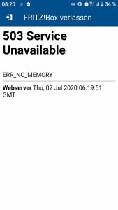

Tritt hier weiterhin auf, auch ohne großen Datendurchsatz. Laut Diagnosedaten wie bei euch auch: Der Prozess ctlmgr wächst auf 210 MB Speicherbedarf an. Ich hab mal im Webinterface alles durchgeklickt, eine Menge Funktionen ab- und wieder angestellt, aber keine Änderung bei der Speichernutzung. Da ich jetzt nicht AVMs Arbeit machen möchte, und man auch kein Shellzugriff auf die Box hat oder einen Speicherauszug dieses Prozesses herstellen kann, lasse ich es dabei bewenden.

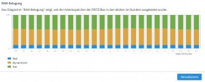

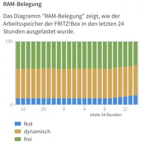

ich habe nach dem gestrigen Neustart zwei Fire TV Sticks aus der Zeitbeschränkung genommen, jetzt sieht die CPU Belastung und RAM Belegung wieder völlig unauffällig aus.
  • FRITZ!Box 6591 mit Fehlermeldung auf der Anmeldeseite Beitrag #456
Da meine Box seit über eine Woche normal läuft, mache ich mal die Gegenprobe und aktiviere die Zeitbeschränkung für unseren FireTV Stick.

das mit den FireTV Sticks kann ich bestätigen. Zuerst dachte ich es liegt an einem meiner Fritz Repeater, aber scheint bei mir auch der FireTV Stick zu sein. Sobald ich den in den "Filter" einschränke, wächst die Speicherbelegung kontinuierlich bis zum 503.
Kann ich problemlos nachstellen.

Die Fire Sticks telefonieren ständig nach Hause. Wenn die keine Internetverbindung haben, drehen die regelrecht am Rad.
api.segment.io und secure-eu.imrworldwide.com werden tausendfach versucht zu verbinden.

Ich glaube der FireTV Stick beschleunigt das nur. Der Fehler liegt hier weiterhin bei AVM. Ich konnte den Fehler auch reproduzieren als ich das W-Lan aus hatte, also ohne FireTV Stick, nur eben wesentlich später und der RAM füllte sich schleichend.

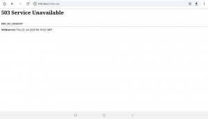

Ich habe weder einen Fire TV Stick, noch habe bzw. hatte ich jemals eine WLAN Zeitbeschränkung aktiv. Bei mir ist der 503 Fehler nach ca. 1 Monat aufgetreten.

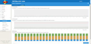

  • FRITZ!Box 6591 mit Fehlermeldung auf der Anmeldeseite Beitrag #468
Habe auch keinen Fire TV Stick, eine Zeitbeschränkung ist bei mir auch nicht aktiv. Die FB läuft jetzt seit dem 02.06. bei mir ohne irgendwelche Ausfälle durch. Das Webinterface ist auch weiterhin erreichbar. Über den Monat ist die RAM Belegung bei mir allerdings immer weiter angewachsen. Vermute mal, dass es bald bei mir auch wieder so weit ist :rolleyes:
Deine Aussage passt zu meinen Tests.
Bei mir schaut es nach 41 Stunden so aus:
  • FRITZ!Box 6591 mit Fehlermeldung auf der Anmeldeseite Beitrag #469
Das geht bei Dir schön beständig nach oben 🙄

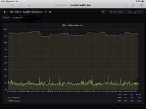

Seit letztem Technikerbesuch, Tausch der Box und keine "falschen" Einstellungen meinerseits läuft diese jetzt seit dem 9.7. ohne nennenswerte Auffälligkeiten.
