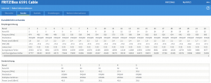

Hier nochmal die aktuellen Fehler auf einen Blick:

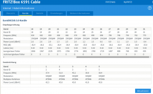

  • FRITZ!Box 6591 mit Fehlermeldung auf der Anmeldeseite Beitrag #87
Boba, würdest Du bitte einmal Deine Kabelinfo, hier Kanäle, als Bild(er) zur Verfügung stellen?
  • FRITZ!Box 6591 mit Fehlermeldung auf der Anmeldeseite Beitrag #88
Dann hängt das sehr spezifisch von den Dingen ab, die diese Anwendungen tun und wie sie sich verhalten. Ich habe hier z. B. ein selbstgebasteltes Monitoring, das fragt alle 5 Minuten die Docsis Kabelstatistik und Smart Home Seite ab. Ich habe darauf geachtet, dass sich das Skript nicht jedes Mal einloggt, sondern es wird die Session-ID gespeichert und bei folgenden Abrufen wird die eingeloggte Session wiederverwendet. Zusätzlich wird alle 30 Sekunden via TR-064 die Statistik der übertragenen Daten abgerufen, zwecks Datendurchsatzmessung. Das geschieht anonym, ohne einloggen. Auch habe ich auf Smartphone und Tablet die MyFritz App laufen. Das läuft seit Jahren so bei mir, und noch kein einziges Mal war die Fritzbox tot und nicht zugänglich für den Browser. Die RAM-Belegung Statistik ist immer sehr stabil. Da steigt nichts kontinuierlich an. Aktuelle uptime der Fritzbox 50 Tage, letzter Reboot-Grund war die Initial-Installation mit Firmware-Update der 6591 nach meinem Tarif-Upgrade auf Cable Max. Auch die vorherige 6490 hat sich nicht anders verhalten und teilweise über 100 Tage Uptime gehabt.
Von daher muss das was ganz bestimmtes sein, was dieses Verhalten auslöst, nicht generell Zugriff auf die Weboberfläche.
Ja, wie geschrieben. Häufige ein- und wieder ausloggen führt dazu. Ich nutze ein sehr einfach gebautes Monitoring (), vergleichbar zu deinem, das auch wenn es sich einmal eingelogged hat die Session speichert und erst eine neue aufmacht, falls die alte abgewiesen wird (das passiert wenige male am Tag). Lasse ich nur dieses Monitoring (alle fünf Minuten) laufen, sieht man eine ganz langsame aber stetige Abnahme des freien RAMs. Interpoliert man den RAM-Verbrauch, dürfte die Box so mehrere Wochen durchhalten, bevor der RAM aufgebraucht ist. Setze ich jedoch Home Assistant und die Smart Home-Integration () mit 10 Thermostaten, vier Steckdosen und einem DECT-Repeater ein, nimmt der RAM so schnell ab, dass in 4-5 Tagen der komplette RAM aufgebraucht ist. Das o.g. Plugin setzt auf pyfritzhome () auf, das scheint wenn ich mir den Code anschaue kein Session-Re-Use zu machen.
Hier sieht man den Effekt sehr schön: Zwischen den roten Linien, in der Nacht vom 30. April auf den 1. Mai war Home Assistant ausgeschaltet:
Bei meiner alten Fritzbox (6360 mit irgendeinem 6.xer OS - Die letzte Version, die Unitymedia an Businesskunden ausgerollt hat) gab es dieses Problem nicht. Der belegte RAM ist einfach relativ konstant geblieben, egal, was da auf der Box in welchem Intervall rumgehämmert hat.
  • FRITZ!Box 6591 mit Fehlermeldung auf der Anmeldeseite Beitrag #89
Das ist jetzt nicht wirklich spektakulär:
Die nicht korrigierbaren Fehler sind übrigens nicht kontinuierlich angewachsen. Sie stammen von 2 Peaks an verschiedenen Tagen mit wenigen Minuten Länge, bei denen offenbar irgendwo an der Leitung gebastelt wurde. Die korrigierbaren Fehler hingegen sind kontinuierlich angewachsen.

Danke Dir. Die Anzahl der Fehler hält sich mMn bei der Uptime sehr in Grenzen, Dein MSE sieht auch viel besser aus. Ich habe auf verschiedenen Kanälen, korrigierbar oder nicht korrigierbare Fehler in Milliardenhöhe. Und das, so meine Vorstellung, schafft der Speicher der Fritte oder egal welches Modem dann irgendwann nicht mehr und spuckt eine Fehlermeldung aus. In meinem Fall hoffe ich jetzt einfach auf die in Kürze stattfindende Modernisierung meiner Hausverkabelung seitens Vodafone und dadurch bessere Pegelwerte. Zumindest der Ingress sollte damit behoben sein.
  • FRITZ!Box 6591 mit Fehlermeldung auf der Anmeldeseite Beitrag #91
Eigentlich sehe ich da keinen Zusammenhang. Das ist ja nur ein Zähler und ob da nun 0 oder 10000000 steht, das sind im Speicher ein paar bit. Ist ja nicht so, dass die Fritzbox die defekten Pakete speichern muss.

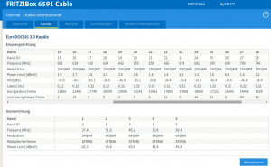

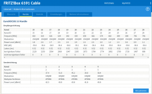

  • FRITZ!Box 6591 mit Fehlermeldung auf der Anmeldeseite Beitrag #93
Naja du belastet halt jetzt die DOCSIS 3.0 Kanäle stärker und schadest dadurch quasi allen anderen im Segment. Der OFDM ist ja keine zwingende technische Vorraussetzung für die hohe Geschwindigkeit.
  • FRITZ!Box 6591 mit Fehlermeldung auf der Anmeldeseite Beitrag #94
Er hat wohl Glück, dass sein Segment sehr klein ist und die meisten dieser Kunden wohl Rentner sind. :)
  • FRITZ!Box 6591 mit Fehlermeldung auf der Anmeldeseite Beitrag #95
Möchte natürlich niemanden schaden, daher habe ich den Sperrfilter umgehend entfernt. Interessant war es auf jeden Fall.

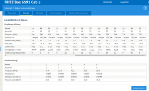

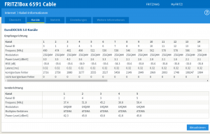

Um dieses Szenario auch wirklich nochmal zu testen, habe ich den Filter noch mal angeschraubt, hängt direkt an meiner Fritzbox. Möchte wirklich wissen ob und wie viele Fehler ohne den OFDM entstehen. Schraube den Filter heute Abend wieder ab und stelle hier nochmal Bilder der Kabelinfo ein. Bis später...
  • FRITZ!Box 6591 mit Fehlermeldung auf der Anmeldeseite Beitrag #99

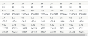

anbei die Kabelinfo, Werte nach gut fünf Stunden, keine Timeouts, Hänger bei Videocalls, Buffern beim Streaming, nichts dergleichen. Mit OFDM hatte ich sonst nach dieser Zeit nicht korrigierbare Fehler im Millionenbereich und mehrere Timeouts. Die RAM-Belegung sieht mit Filter auch völlig normal aus, sonst kraxelte die Anzeige auch schon kontinuierlich nach oben.
Hier scheint es wirklich so zu sein, dass der OFDM immer noch Probleme bereitet.
Ich bin hartnäckig, morgen kommt wieder ein Techniker (neue Hausverkabelung) und dann hoffe ich auf Konformität der Pegelwerte an meinem Anschluss.
PS: Filter ist wieder raus, nicht dass jemand mit mir schimpft ;)
