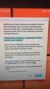

Hallo ihr,
leider habe ich nicht viel Ahnung. Ich habe eine Connect Box und Probleme mit einer bestimmten App. Sie nennt sich "Jamkazam". Man kann mit dieser App + Audioequipement relativ Latenz frei "über das Internet" miteinander musizieren. Voraussetzung ist die Internetverbindung über ein Ethernet-Kabel.
Alle meine Freunde bekommen es hin. Nur ich nicht... Es kommt immer folgende Fehlermeldung (siehe Anhang). Ich vermute es hat mit irgendeiner Port-Beschränkung zu tun (da kommt auch immer so eine Meldung zwischendurch...)
Hat jemand eine Idee? Mit der App-Hilfe komme ich nicht weiter...
Danke euch :)

Ich fürchte, dass euch da DS lite in die Suppe spuckt. Die App scheint ausschließlich per IPv4 zu funktionieren und der Anschluss nur per IPv6 realisiert zu sein. Falls das so ist, einfach den Kundenservice kontaktieren und wegen Problemen bei VPN auf Dual Stack umstellen lassen. Ggfs. müsst ihr dazu noch den Power Upload für 2,99 € monatlich buchen.
