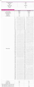

Ja, falsches Forum und so, aber, meine Leitungswerte ausm Speedport Smart 2, wie sind die zu interpretieren?
:10 Teilen, ich meine bei 157/90db könnens ja schlecht sein.
Und swenn ich wirklich 15,7 und 9,0 habe, hätte ich dann nicht Anspruch auf das volle 250er Profil?
Jo, da geht noch mehr.
Deine Leitung hat eine Kapazität von knapp 234 / 45 MBit/s Brutto.
Wenn Du direkter Telekom Kunde Bist, gibt es einen direkten Link für das Profilupgrade.
Wie das bei O2 aussieht, keine Ahnung, da musst Du es vermutlich über die Hotline probieren.
PS: Was für ein Leitungstyp liegt denn vom APL bis zur TAE ?

Was mich stutzig macht, is der niedrige snr-margin wert.
Der soll ja angeblich besser nicht unter 6 db fallen.
  • Seit ca. 1 Woche hohe latency/paket loss Beitrag #537
Der Ziel SNR liegt bei Vectoring bei 6 dB, also alles bestens. Die Vectoring Anschlüsse laufen auch mit 4 dB noch stabil, da wird mit etwas Tuning noch was gehen, allerdings weiß ich nicht, wie und ob das bei dem Speedport überhaupt geht. Mit einer Fritzbox wäre das kein Problem, da kannst Du locker die 250 MBit/s aus der Leitung holen.
Allerdings brauchst Du zuvor das Profilupgrade, hängst ja aktuell noch auf dem 175er Profil fest.
Die Länge Deiner TAL tippe ich mal so auf 280 - 300 m.
Der DSLAM steht ja hinten beim RA Loritz auf der Ecke...

Also das wären 750 Meter laut Google Maps.
Müsste wohl doch woanders dranhängen, oder?
Kennst du noch andere DSLAM Standorte?
Gibts irgendwo ne Datenbank dazu oder so?
Hab n bisschen im Telekom Forum rumgeschaut und den Begriff DLM erspäht.
Das zuerst immer 175 geschaltet wird und sich nach mehreren Wochen stabilen Betriebs die Leitung automatisch hochstuft.
Dann muss noch einer weiter hoch die Straße stehen, eventuell auf der Höhe, wo's zu links zu den Paderwiesen und rechts zum Freibad abgeht 🤔 Hab da aber noch keinen gesehen.
In der Ecke Rolandsweg/Greitelerweg nicht. Höchstens am Fürstenweg, vielleicht wirst Du ja von da eingespeist, glaube Höhe von dem Hotel steht einer.
Nicht öffentlich.

Welcome Hotel wären 450 Meter.
Das könnte eher passen.
Westfalenkolleg wäre quasi deine Schätzung.
So ne Schule sollte sich doch eigentlich perfekt als DSLAM Standort eignen.
Irgendwo im Keller kommt die Technik hin und im Gegenzug erhält die Schule kostenloses Netz. :)
