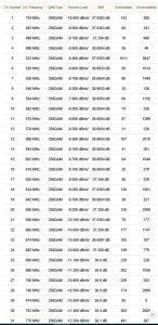

Das Modem würde dann im DS nur noch mit dem 474 MHz Kanal laufen.
Das Phänomen verstehe ich sowieso noch nicht, bzw. habe dafür keine Erklärung, warum nur 1 einziger Docsis Kanal bei mir fehlerfrei ist?
So sieht das nach ca. 30 Minuten Laufzeit des Modems aus.
Das Kuriose daran ist, dass auch nach längerer Laufzeit des Modems (2 Wochen oder länger) die unkorrigierbaren auf sämtlichen Kanälen in den Milliardenbereich schießen, aber auf dem einen Kanal (474 MHz) die unkorrigierbaren wie festgenagelt auf "0" stehen bleiben.
Auch sind die unkorrigierbaren hier deutlich höher, als die korrigierbaren, von daher ist der Anschluß eh Müll.

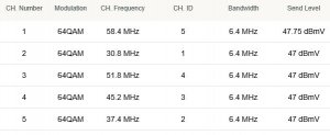

Eins wundert mich nur, im US gibt es hier mittlerweile wohl keine Probleme / Einstrahlungen mehr, warum auch immer.
Die 5 US Kanäle laufen mittlerweile stabil auf 64 QAM

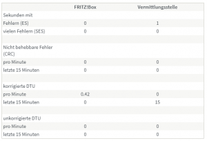

Bei mir stehen die Zähler für unkorrigierten DTU's alle auf "0" ,auch noch nach 1 Monat Laufzeit.
Und die Zähler für korrigierte DTU's sind nur ganz wenige im einstelligen bis niedrigen zweistelligen Bereich.
Die Leitung steht aber auch erst wieder seit 2 Tagen, und man sieht auch nur die Werte der letzten 15 Minuten.
Vorhin hatte ich bei korrigierte DTU noch 278 stehen, jetzt nur noch 15, weil ein Fehler um 16:00 Uhr jetzt um 16:16 Uhr aus der Statistik wieder rausgeflogen wäre.
Also nur sehr begrenzt vergleichbar mit einer Kabelbox die Gnadenlos hochzählt.

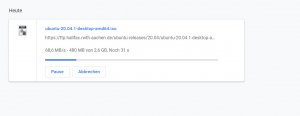

Hier ist übrigends ein interessanter Link der mal die TCP verbindung näher erklärt und wie die latenz in Zusammenhang mit der TCP window size und letztendlich der Übertragungsrate steht.
Zeigt eindrücklich wie wichtig es doch ist, dass der Anschluss auch eine möglichst niedrige Latenz aufweist. Gibt ja immer wieder Leute die meinen, man solle sich nicht beschweren wenn der anschluss schwankende oder erhöhte latenzen fabriziert, solang sie sich noch irgendwie zwischen 30 und 50ms bewegen, da man das ja nicht merken würde und noch zumutbar wäre etc.
Auch wenn heutige betriebssysteme die window size variieren können, so schafft man mit einer einzelnen tcp verbindung auch heute nicht ansatzweise 1gbit.
Es ist also nie verkehrt, wenn man kleinkarriert ist und jede Millisekunde einsparen will, wo es nur geht (stichwort route direkt über frankfurt, ohne stuttgart).
oder schafft jemand von euch mehr als 14,6mb/s mit einer einzelnen verbindung bei einem download von hier?
  • Seit ca. 1 Woche hohe latency/paket loss Beitrag #596
@floh667 Peak war bei mir 32,7 Mb/s danach wars schon fertig, wäre aber noch weiter gestiegen.
Update: (Peak diesmal bei 57 Mb/s.
  • Seit ca. 1 Woche hohe latency/paket loss Beitrag #598
welchen browser verwendet ihr?
  • Seit ca. 1 Woche hohe latency/paket loss Beitrag #599
@floh667 Google Chrome.

  • Seit ca. 1 Woche hohe latency/paket loss Beitrag #600
hm okay, dann ist einfach nur mein system scheiße xD.
benutze firefox 78
Habs auch grad mal mit nem anderen PC hier am anschluss getestet, der macht auch 40mb/s. Muss da wohl hier mal die TCP einstellungen prüfen
