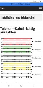

So in etwa sieht das bei mir auch aus (Beispielbild ausm Netz):
Bei mir ist nur das rechte Teil wie auf dem Bild mit 2 Drähten angeschlossen.
Wofür sind die ganzen anderen Drähte?
Die grünen z.b.?

Das sind Reserveadern.
Das Kabel in dem Bild ist 4 paarig (8 Adern), darüber lassen sich insgesamt 4 Anschlüsse schalten.

Wenn ich das Klingeldrahtchaos in meiner Telefondose anschaue, dann grenzt es an ein Wunder das da überhaupt was rauskommt.
Wenn bei Dir ein Kabel, wie in dem Foto abgebildet liegt, dann sei froh, das ist das beste, was es für DSL gibt, ein Original Postkabel, das ist von der Eigenschaft (für Super Vectoring) noch besser, als ein CAT 7 ! ;)
Läuft da der Kabelsalat aller anderen Nachbarn durch meine Dose?
Wenn Du in einem Altbau wohnst, vermutlich ja.
In den 60igern hat man gerne noch Steigleitungen vom Keller bis zur obersten Wohnung gelegt und in den einzelnen Wohnungen die entsprechenden Adernpaare durchgeschliffen. Ist aber nicht weiter tragisch, wenn da niemand dran rumfummelt.
Was isn wenn ich alle anderen Adern ausser meine in der Dose durchschneide?
Dann sind alle anderen offline?
Dann sind zumindest die in den Wohnungen über Dir Offline, unter Dir haben weiterhin DSL.
