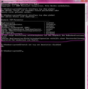

hab den fehler gefunden in den TCP einstellungen. Ich benutze noch windows 7 (schande über mein haupt, aber ich kann windows 10 ned ausstehen).
habe das hier mal überprüft und in der tat zeigte es mir folgende Nachricht an
ein deaktivieren der heuristik mittels netsh int tcp set heuristics disabled hat das problem behoben. ALlerdings killt es mir dann die bufferbloat werte auf von A auf B

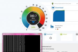

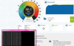

danke für den tipp. Doch ich werde mir keine programme installieren, die mir in den tcp einstellungen etwas verändern. Ich hab ein paar tests mit der heuristik angestellt und mich dazu entschieden, sie aktiviert zu lassen.
bei mehreren TCP Verbindungen gewinnt man dadurch kaum Geschwindigkeit, verliert allerdings gut 20ms an latenz, was das surfen träger macht wenn man nebenher was runterlädt. Sieht man auf den screenshots ganz gut.

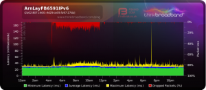

Hat das hier noch jemand auf seinem Graphen von Thinkbroadband? Habe das bei mehreren Anschlüssen aus verschiedenen Segmenten. Jedoch nur auf IPv6.
