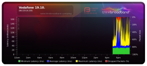

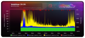

Ich habe diesen Test mal laufen lassen und ab da wo es rot wird (oben im Screenshot) habe ich die Leitung mit Downloads belastet (immer 500MB Datei so 25-30 mal).
Einmal ist (auch in der Fritzbox Ereignisliste nachzusehen) das Internet abgekackt / wurde getrennt stand da.
Meine Hardware:
Cisco 3212 Modem mit der FritzBox 4040. Leitung 200 DL und 10UP.
Noch als Info:
Vor paar Tagen hab ich einem Angebot/ Tarifwechsel zugestimmt. Da gibts dann bald unter anderem ne Leitung mit 250 DL und 50UP und der Vodafone FB 6591.
Mir sagt jetzt der Screenshot nichts, kann mir das bitte einer erklären bzw. so schreiben, das ich es entsprechend bei der Reklamation wiedergeben kann?
Also in Ordnung scheint es ja nicht zu sein... ^^

  • Seit ca. 1 Woche hohe latency/paket loss Beitrag #669
Das Bild ist nicht unnormal wenn Du die Leitung auslastest.
  • Seit ca. 1 Woche hohe latency/paket loss Beitrag #670
@Nachtwesen Nehme an du meinst mich... naja aber während dem Download (in der Vergangenheit schon) kommt es auch ab und zu mal zu Inetverbindung wurde getrennt und das ist doch dann nicht ganz normal oder? Also ganz "fit" scheint die Leitung ja irwie nicht.
  • Seit ca. 1 Woche hohe latency/paket loss Beitrag #672
Da hast Du Recht, aber ich frage mich ob der Logeintrag stimmt. Nach Verbindungsverlust sieht Dein Graph nämlich nicht aus. Übrigens, was Du rechts an der Seite Deiner Grafik siehst ist typisch für die FritzBox. Diese hat ein Limit bei welchem sie auf Pings antwortet, danach verwirft sie diese. Heißt, die roten "Fransen" rechts sind auch normal, der Rest ist Auslastung durch Download. Erstmal nichts ungewöhnliches, wenn denn die Leitung nicht tatsächlich getrennt wird. Das sollte natürlich nicht sein.
  • Seit ca. 1 Woche hohe latency/paket loss Beitrag #673
...aber ich frage mich ob der Logeintrag stimmt.
Danke für die Info. Das kann ich nur bestätigen, also der Eintrag stimmt. Es ist nicht das erste mal - hauptsächlich kommt es beim Download / bei voller Auslastung vor.
Plötzlich bricht/brechen der/die Download/s ab und beim Aufruf einer Internetseite geht nichts. :-(
Bin mal gespannt ob es nach der Tarifumstellung und mit der neuen Hardware (FB 6591) auch so ist. Das Cisco ist halt doch "Altbacken".

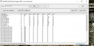

  • Seit ca. 1 Woche hohe latency/paket loss Beitrag #674
Ja aber schau mal hier
Wenn du eine 6591 hast dann teste nicht mit MTR oder Pingplotter weil die Box ein ICMP Ratelimit hat. Lass doch mal ein ping 8.8.8.8 -n 1000 durchlaufen
Wenn du IPv6 hast Ggf. auch einen Test mit einer IPv6 Adresse machen.

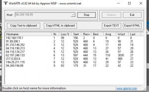

  • Seit ca. 1 Woche hohe latency/paket loss Beitrag #675
Hier nochmal ein Update, ist über Nacht durchgelaufen.
