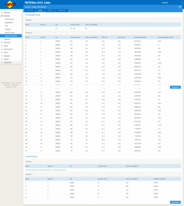

Hier waren letzte Nacht Wartungsarbeiten (war für ~3 Stunden vom Netz getrennt).
Die dBmV Wert sind seit den Wartungsarbeiten ziemlich hochgeschossen.
Liegen diese noch im Rahmen?
  • Seit ca. 1 Woche hohe latency/paket loss Beitrag #682
  • Seit ca. 1 Woche hohe latency/paket loss Beitrag #683
Sind im Downstream allesamt ausserhalb der Norm....

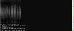

  • Seit ca. 1 Woche hohe latency/paket loss Beitrag #691
So gut wie kein Loss - die 5 verlorenen Pakete können dann noch durchaus durch das Fritzbox Limit verursacht worden sein.
Jetzt könntest du noch einmal IPv6 durchlaufen lassen - da ist die Wahrscheinlichkeit das die Fritzbox Pings verwirft noch geringer.
ping -6 -n 1000 2001:4860:4860::8888

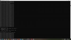

  • Seit ca. 1 Woche hohe latency/paket loss Beitrag #693
So schauts nun aus
das heisst ich habe keine Paketveluste?
  • Seit ca. 1 Woche hohe latency/paket loss Beitrag #694
Das ab und an ein Paket auf seinem Weg durch das Internet verloren geht oder auch bewusst nicht beantwortet wird ist normal und keine Störung. Bei 2/1000 ist alles ok.
