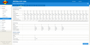

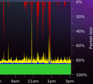

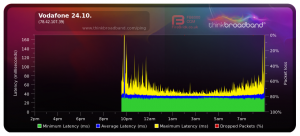

Hab jetzt meine Vodafone FB 6591 bekommen und gestern angestöpselt. Wie schaut das jezt aus (s. Screenshots)?
Im ersten Bild am Anfang und Ende hab ich etwas gedownloaded.
Screenshot_2020-10-25 Broadband Quality Monitor thinkbroadband.pngScreenshot_2020-10-25 FRITZ Box 6591 Cable.pngScreenshot_2020-10-25 FRITZ Box 6591 Cable(1).png

Powerlevel finde ich in allen Bereichen grenzwertig. Aber beobachte erstmal ob Du davon im täglichen Gebrauch was von merkst...
Ich kenn mich mit den Werten "Null" aus, was bedeuten die Werte bez. Powerlevel?
Was soll ich merken, bzw. würde sich das bemerkbar machen?
Im Screenshot die obere Tabelle (Empfangsrichtung) Zeile Power Level. Bei Dir fast alle Werte 2-stellig, was laut den "Richtwerten" über dem Maximum (9dB) liegt.
Und auch der MSE/MER (SNR in der Richtwerttabelle) liegt bei Dir um die 34er Grenze. Hier wären Werte nahe 40 gut.

Powerlevel sind teilweise außer Range und sollten eingepegelt werden.
