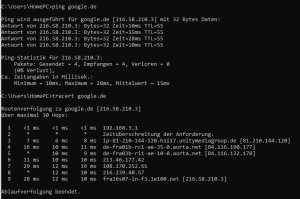

Was mich wundert ist das ein Ping und Tracert keine Probleme zeigen. Eigentlich sollten dort doch Timeouts auftauchen wenn die Verbindung nicht passt...
