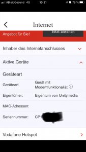

Bei mir steht unter "Besitzart" "Kundengerät", falls du das meinst
In der Android Kundencenter App steht die Seriennummer des Geräts. Schau dort mal...

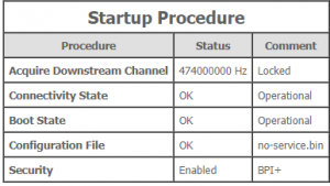

Wobei bei mir in der App noch die Seriennummer meines alten TC4400 Modem steht, welches definitiv abgemeldet wurde (PDF Dokument der Austragung von Vodafone wurde mir geschickt und Modem zieht die no-service.bin).

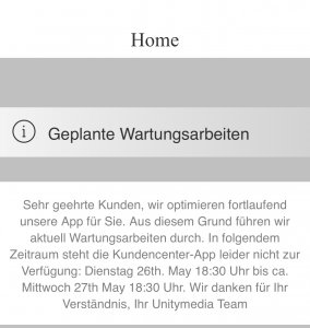

Vielen Dank für den Hinweis. Habe ich gleich versucht. Und was soll ich sagen? Wartungsarbeiten bis morgen 18.30 Uhr :p bei mir läuft es...
  • Problem mit TC4400 Beitrag #36
Nein ich meinte das in Zusammenhang mit Unitymedia auch wirklich alles schief läuft im Moment. Sorry ich bin etwas genervt nach 12 Anrufen bei der Hotline in fünf Tagen und einem weiteren nicht provisioniertem Modem.
Das ausgerechnet jetzt im Kundencenter 24 Stunden wartungsarbeiten sind, passt da wie die Faust aufs Auge

Bei mir geht die App gerade jetzt. Aber nachwievor wird dort mein altes TC4400 Modem als "aktives Gerät" dokumentiert. Der Laden ist echt etwas durcheinander...
Will mir gar nicht vorstellen, was passiert, wenn ich nun versuchen würde, diesen kosmetischen Fehler bereinigt zu bekommen 🤪
  • Problem mit TC4400 Beitrag #39
Na es geht noch besser: mein TC4400 gehört inzwischen UM 🙃

Nachdem ich mich am 27.05 über Facebook Support gewendet habe (Antwortzeiten jeweils ca. 5 Tage), aber dort auch nur gesagt wurde es sieht alles gut aus, wurde das Ticket wohl weitergegeben und ich habe am 10.06 um 21.15 Uhr einen Anruf erhalten. Der Mitarbeiter hat, mal wieder MAC und SN abgeglichen, und gemeint es wären falsche Daten hinterlegt (Nach 10 telefonischen abgleichen und dem senden eines Screenshots der Daten aus dem Webinterface des TC4400 an den Facebook Support von Vodafone). Er meinte das am 11.06 alles funktionieren sollte. Jedoch passierte auch am 11.06 nichts.
Heute morgen (12.06) waren dann plötzlich die Telefonnummern nicht mehr verbunden. Und kurz nach 8 Uhr bekam ich einen Anruf angeblich wegen meiner Telefonstörung. Der Mitarbeiter meinte die Telefonie Daten wurden neu konfiguriert und ich müsste sie ändern. Angesprochen auf das Modem meinte er, er könne sehen das das TC4400 online und provisioniert ist.
Leider ist es aber nun so das ich am LAN Port des TC4400 ab dem Moment in dem das TC4400 (vermeintlich) provisioniert wird, also laut LEDs die Verbindung steht, keine IP Adresse mehr bekomme. Weder mit meinem Router, noch mit einem direkt angeschlossenen Notebook.

Kurios finde ich ja das ich per 192.168.100.1 auf das TC4400 komme, bis die Vebindung steht. Dann ist vorbei und mein Notebook hat keine IP Adresse mehr. (Also eine 169.x Adresse)

bekommt das TC4400 das korrekte Config-File zugewiesen?
Wenn du die IP-Adresse auf der Netzwerkschnittstelle manuell auf 192.168.100.2 /24 setzt, kannst du auch im provisionierten Zustand auf die Weboberfläche des Modems zugreifen.
