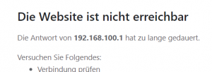

Da scheint gar nichts anzukommen am Netzwerkinterface des Notebook. Zur Info: Die LED für Link blinkt an beiden Netzwerkanschlüssen (NB und TC4400).
Notebook IP4 Adresse manuell auf 192.168.100.2/24 gestellt
Trotzdem kein Zugriff auf das Weninterface des TC4400

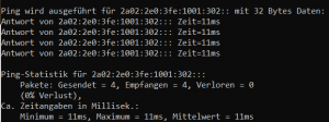

IPv6 Präfix mit 2a02 scheint aber doch korrekt zu sein. Dass Du zu test-ipv6.com nicht kommst, liegt am fehlenden DNS Lookup. Pinge doch mal heise.de [2a02:2e0:3fe:1001:302::]:
# ping 2a02:2e0:3fe:1001:302::

Okay scheinbar lag es an test-ipv6.com. Und es ist wohl jetzt IPv6 only an meinem TC4400 als config file.
wieistmeineip.de öffnet sich und wirft folgendes Ergebnis aus:
Die Frage ist jetzt nur wie komme ich auf das Webinterface des TC4400 um das Configfile sehen zu können?

Versuch das Modem mal auf der 192.168.0.1 zu erreichen (Notebook entsprechend manuell konfigurieren)

Ja _QT_ du hast recht. IP6 funktioniert

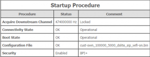

  • Problem mit TC4400 Beitrag #62
@_QT_
Viel dank das der Hinweis mit der IP 192.168.0.1 hat mir den Zugriff gebracht! Sorry ich hatte den Hinweis erst überlesen
Und es ist wie ihr es alle richtig vermutet habt. TC4400 ist mit DS Light provisioniert
Ich probiere also morgen mein Glück bei der Hotline, meinen Anschluss wieder auf IP4 oder DS umstellen zu lassen.

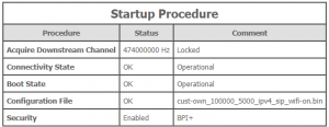

  • Problem mit TC4400 Beitrag #66
Okay nach ein paar Anrufen, hat es funtioniert. Allerdings wurde obwohl von DS die rede war wieder auf IP4 umgestellt.
Eigentlich habe ich jetzt keine Lust da noch weiter mit der Hotline rumzuhampeln.
Allerdings bekomme ich die Telefone nicht zum laufen. Wir erinnern uns, mit der DS LIght provisionierung wurden ja neue Telefonie Daten erzeugt. Ich bekomme nur die Meldung "Anmeldung beim Registrar fehlgeschlagen"

  • Problem mit TC4400 Beitrag #73
Ich würde dir empfehlen da nochmal anzurufen und auf dual stack umschalten zu lassen, die IPv4 only profile sind die bei Systemänderungen wieder zu ds-lite umgeschalten werden könnten. Dann stehste wieder da und weisst nicht was los ist.
