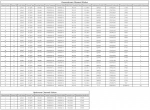

in der letzten Zeit ist mir aufgefallen, dass der OFDM immer weiter in den Keller geht. (FB 6591)
Ich wohne in NRW nahe Köln (UM gebiet) und da wurde anfang des Jahres 3.1 freigeschaltet. anfangs war ich noch bei -1,2 dbmv und jetzt bin ich bei -2,4dbmv. Ist das noch im Soll????
Danke!

Das ist völlig im Soll und völlig unproblematisch.
  • PowerLevel OFDM Kanal Beitrag #3
Ist noch im Soll, interessanter wäre aber der SNR, der spiegelt die Qualität des Signals wieder!
