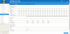

Unter Kabel-Informationen -> Im "Weitere Informationen" Tab, dort steht dann folgendes:
Soweit ich weiß (bin mir da gerade selbst nicht mehr sicher ehrlich gesagt😅) steht 0 = QAM 256, 1 = QAM 1024, 2 = QAM 4096. Finde leider nicht mehr den Post / die Seite wo ich das gelesen hatte 😅

  • PowerLevel OFDM Kanal Beitrag #38
Und beim TC4400? Da steht ja dann Modulation/Profile ID 0,1,2 ? Also schwankt er da immer?
  • PowerLevel OFDM Kanal Beitrag #39
Da hab ich mich tatsächlich eingelesen vorhin, als ich nochmal danach gesucht habe 😅 Beim TC4400 heißt dass, das ihm diese Profile zur Verfügung stehen und er je nach SNR zwischen Ihnen variiert und quasi hin und her springt :)

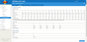

Ich habe meine Frage mal in ein Bild gepackt. Hoffe man kann mir das anhand dessen vll. besser beantworten.
  • PowerLevel OFDM Kanal Beitrag #41
Ist schon spät, wo ist die Frage?! Oder ist das ein Bilderrätsel? 😁 😉
  • PowerLevel OFDM Kanal Beitrag #43
Also da ich die auch habe, hoffe ich und ich gehe davon aus, dass die normal sind.
Das bei Dir die nicht-korrigierbaren zu den korrigierbaren Fehler teilweise höher sind, ist nicht normal.

Die Box is 6 Stunden Online das wird noch viel Schlimmer. Nach 24 Stunden kommen auf 500 korrigierbare Fehler 5000-10000 nicht korrigierbare Fehler. Laut Vodafone ist das normal und eine Störungsmeldung wird mir verweigert.
Hier kaum ne Stunde später...
Da Sieht man sehr gut wie der SNR und das Power Level inklusive der OFDM Kanal schwankt.

  • PowerLevel OFDM Kanal Beitrag #45
Korrekt. Denn jeder einzelne Carrier des OFDM kann eine andere Modulation haben. Daher denke ich dass es sich maximal um den PLC handelt.
