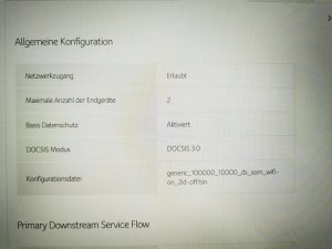

Bei der Connectbox hier nachschauen:
  • IPv4 nicht erreichbar, trotz Dual Stack Beitrag #10
Bei mir sieht das so aus
  • IPv4 nicht erreichbar, trotz Dual Stack Beitrag #11
Um einen Fehler meinerseits auszuschließen habe ich die Connect Box auf Werkseinstellungen zurückgesetzt. Aber das hat auch nicht geholfen.
  • IPv4 nicht erreichbar, trotz Dual Stack Beitrag #12
Du hast DS !

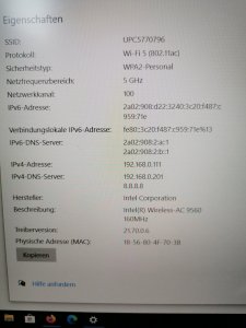

Ich habe das Problem auch mit meinem PC der per LAN verbunden ist.
Ich kann mit dem Laptop aktuell sowohl Vodafone.de als auch die IP Adresse von Vodafone 139.7.147.49 nicht erreichen.
scheint also nicht am DNS Server zu liegen.
  • IPv4 nicht erreichbar, trotz Dual Stack Beitrag #20
Trotzdem ist ein anderer DNS hinterlegt als der von Vodafone. Setze die Einstellung besser, zumindest testweise, auf "automatisch beziehen" bei den DNS Einstellungen des Netzwerks.

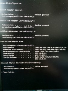

Was sagt denn die Ausgabe von "ipconfig" ? (Windows Eingabeaufforderung)
Ich hab so den Verdacht, das bei ihm kein IPv4 Gateway verteilt wird bzw das falsche.

Die Einstellungen sind auf automatisch. Oder bin ich da in den falschen Einstellungen?
  • IPv4 nicht erreichbar, trotz Dual Stack Beitrag #23
Was ist das für ein Gerät mit der IP .201 am Ende ?
sofern du selber nichts verändert hast, müsste das Gateway doch eigentlich .1 am Ende haben?
  • IPv4 nicht erreichbar, trotz Dual Stack Beitrag #24
Ich hab auf dem Dachboden noch einen TP Link als Access Point. Dem hab ich die 201 hinten gegeben. Ziel war es mal im ganzen Haus gutes WLAN zu haben indem die Smartphones automatisch sich das stärkste WLAN nehmen. Aber das funktioniert nur rudimentär.
Nimmt sich das Laptop jetzt das WLAN vom AC obwohl der Router keine 5 Meter entfernt ist?
  • IPv4 nicht erreichbar, trotz Dual Stack Beitrag #25
Versuch mal das Gateway manuell zusetzen (im lan Adapter), oder kannst du dem Access Point das Gateway (192.168.0.1) hinzufügen ? Ich nutze hier auch zwei fritzboxen als Access Point, und dort wird das Gateway vom Kabelmodem genutzt (.1)
