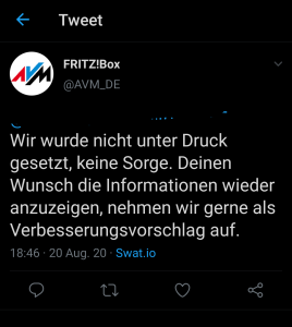

  • Firmwareupdate auf Version 7.20 (Kabel) Beitrag #41
Da wird die gleiche Antwort wie auf Twitter zurück kommen.
  • Firmwareupdate auf Version 7.20 (Kabel) Beitrag #42
  • Firmwareupdate auf Version 7.20 (Kabel) Beitrag #43
Mal sehen, wenn ja, dann kann AVM den Schalter für die "Erweiterte Ansicht" auch rausprogrammieren, so wie ich das sehe, ist der dann funktionslos. Oder kennt jemand noch eine andere Funktion, die man damit sichtbar bzw. unsichtbar machen könnte, ich hab keine gefunden?
