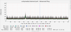

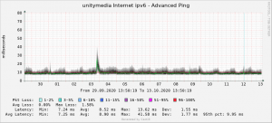

Misst sonst noch jemand parallel über IPv6 und IPv4 seinen Dual Stack Anschluss und kann ähnliches beobachten?
  • Dual Stack Anschluss: ThinkBroadband meldet deutlich mehr Packet Loss über IPv4 als über IPv6 Beitrag #2
Ja so ziemlich jeder, die FritzBoxen verwerfen durch das Rate-Limit einige Pings die über IPv4 reinkommen, das wurde hier auch schon echt häufig besprochen.
  • Dual Stack Anschluss: ThinkBroadband meldet deutlich mehr Packet Loss über IPv4 als über IPv6 Beitrag #3
Ich habe zu der Problematik hier ja schon mehrmals was geschrieben: Der scheinbare Packetloss im IPv4-Graph der Fritzbox ist nur ein Messfehler!
Ein Thinkbroadband-Monitoring auf eine Fritzbox per IPv4 ist in Bezug auf Packetloss in der Regel nicht aussagekräftig, weil das Rate-Limit die Messung verfälscht. Nur per IPv6 ist bei Fritzboxen eine vernünftige Messung bei Thinkbroadband möglich. Noch realistischere Ergebnisse bekommt man mit einem IPv6-Monitoring auf ein Gerät hinter der Fritzbox.
Und in jedem Fall sollte man scheinbare Probleme im Thinkbroadband-Monitoring immer mit einer manuellen Messung aus dem lokalen Netzwerk heraus zu verschiedenen Zielen überprüfen (z.B. mit mtr). Denn es kommt leider immer wieder vor, dass es bei Thinkbroadband selbst kurze Ausfälle oder leichten Packetloss gibt, was dann natürlich kein Problem des eigenen Anschlusses ist.

@MartinP_Do Ich rate Dir wirklich dazu bei thinkbroadband nicht deine ipv6 zu monitoren. Da ist thinkbroadband ganz schlecht drin. Die dort gezeigten (bei dir im Screenshot) Packet Loss haben wir alle zeitgleich. Das ist nicht das Problem von VF. Tracke lieber Deine ipv4, dann hast Du auch eine korrekte Anzeige wann es zu Loss kommt

Ist schon korrekt, dass ThinkBroadband ab und an bei iPv6 Probleme hat, sieht man ganz gut wenn man mehere IP-Adressen aus verschiedenen Segmenten gespeichert hat.
Bei einem TC4400 mag das mit der IPv4 so auch gut zu funktionieren, nur verwerfen die FritzBoxen nunmal durch das Rate-Limit ab und immer mal wieder Pakete, was bei ThinkBroadband als Packet-Loss gewertet wird.

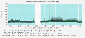

Von drinnen auf den ersten Hop bei Unitymedia gepingt, d.h. ausschließlich die docsis Strecke vermessen, kommt bei mir sowas heraus:
Die gesamte ipv4 Ping Historie meines Anschlusses sieht übrigens so aus:
Man kann da deutlich die Hardware Umbauten ablesen:
2012-Anfang 2017 Fritzbox 6360 mit 4 Kanälen und 64 MBit Tarif
2017-Anfang 2020 Fritzbox 6490 mit 24 Kanälen und 200 MBit Tarif. Puma Bug erst sichtbar ab 2017, nachdem ich die Anzahl der Test-Pings deutlich erhöht habe. Ebenfalls sichtbar der erste Puma Bugfix Mitte 2018 mit Firmware 6.83 oder was das war. Die darauf folgende Firmware war wieder schlechter.
2020 Fritzbox 6591 mit 31 Kanälen und 500 MBit Tarif. Niedrigere Streuung. Ab Mitte 2020 um mehrere ms erniedrigter ping offenbar durch Umbauarbeiten auf UM/VF Seite.
