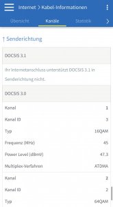

Heute wurde der Docsis 3.1 Kanal wieder abgedreht. Gab sogar eine Ankündigung, dass heute tagsüber Wartungsarbeiten sind.
edit: es ist noch mehr: nur noch 24 statt 32 DL Kanäle. Bei der Kopfsteuer sagt die Fritte jetzt Casa Systems (das war vorher arris) und außerdem ist das Problem behoben, dass ein DL Kanal massenweise korrigierbare Fehler produziert hat.
  • Wartungsarbeiten am 11.11.2020 BW Reutlingen Beitrag #72
Hmm bei mir hier Rt ist auch der Docsis 3.1 weg im Upload. Ich hatte gestern und heute Wartungsarbeiten. Ob wir wohl im selben Wohngebiet wohnen? Bei mir sind allerdings weiterhin 32 Kanäle im Download drin.
  • Wartungsarbeiten am 11.11.2020 BW Reutlingen Beitrag #73
Wie schaut mit dem Download aus, habt ihr da evtl nun 2 OFDM ?
  • Wartungsarbeiten am 11.11.2020 BW Reutlingen Beitrag #74
Nee ist nix drin.
