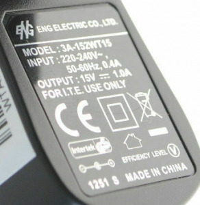

@double7 Das originale ist ein 15V 1A Netzteil. Du solltest tunlichst KEIN 12V Netzteil verwenden, auch wenn das Modem vielleicht läuft. Sonst kann dir das wieder wegbrutzeln und wenn du Pech hast deine Butze dieses Mal mit.

Ich verstehe das Problem nicht ganz.
Oder Du besorgst dir ein gebrauchtes im Netz (Bucht oder andere Verkäufer) was genau für dieses Gerät freigegben ist (ref. ENG 3A-152WT15). Es gibt sogar welche die "überholt" sind, bis auf zu testen dass es funktioniert sehe ich hier nicht besonders viel zu "überholen".
Oder Du du besorgst dir ein gleichwertiges anhand der Typenschilds :
- Selbe Spannung (15V)
- Max. Strom gleich oder größer (1A oder mehr, spielt keine Rolle)
- Position des + Pol (innen)
- Stecker mit der selben Größe : kannst Du nachmessen aber so wie ich es im Netz lese einen klassischen Hohlstecker 4,9/1,7 mm (4,9mm außen und 1,7mm innen)
Verstellbare Universal-Geräte mag ich persönlich nicht besonders da man (bzw. Kinder oder wer auch immer) ganz einfach und so ganz aus Versehen die Spannung oder Polung verstellen kann und so das Gerät zerstören kann (kommt drauf an wie es intern gegen Überspannung und Verpolung geschützt ist). Aber das muss jeder für sich wissen je nach Umfeld.
Zum Thema "Wandwarzen", diese Netzteile sind alle die selben nämlich Schaltnetzgeräte (oft Sperrwandler) die man im jeden Netzteil von Modem, USB Netzteil für Telefon, Tablett, PC usw... findet. Das bei einem das Haus abfackelt halte ich für ziemlich unwahrscheinlich (bzw. vom Risiko her, das sind andere Stellen in der Elektroinstallation eines Hauses / einer Wohnung viel Risikobehafteter). Wenn es den 16A Sicherungsautomat raus gehauen hat dann ist im Hochspannungsbereich (vor Trafo) etwas kurzgeschlossen : typische Kandidaten sind die Siebungs- oder Entstörungskondensatoren oder der Schalter (Transistor) die permanent eine Spannung bis zu 350V sehen und gerne mal schneller altern und zum Kurzschluss tendieren.
