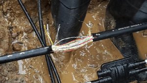

Wie verhält sich das eigentlich bei DSL? Ist das dort mit dem Upload auch so eine Shared-Medium Problematik?
Bei DSL hast Du vom Straßenkasten zu Deinem Anschluß im Haus ein "exklusives Kabel". Ab Straßenkasten zum Server/Internet ist es natürlich wie Internet generell ein "shared medium"
Anbei 1 Foto als unser Telekomanschluß gebaut wurde. Man sieht, dass vom Kabelbündel eine gewisse Anzahl Drähte exklusiv mit dem Anschluß bei uns im Haus verbunden wurde. Die restlichen Drähte gehen im Strang weiter die Straße runter.

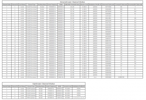

Könnt ihr euch vielleicht doch mal die Störung auf meiner Leitung angucken? Es ist echt unangenehm geworden, seit DOCSIS 3.1 im Upstream an ist. Zwar zeigen mir Speedtests keine Probleme, aber z.B. bei Online-Games habe ich teilweise für 5-10 Sekunden 100% Packetdrops und bin danach plötzlich sonst wo auf der Map oder einfach tot....
Das ganze sieht in etwa so aus:
Die Disconnects korrespondieren aber nicht im großen Umfang mit den anderen Teilnehmern im Netz, da mein Auslastungsmonitoring da keine Einbrüche anzeigt.
Die Leitungswerte an sich sehen doch in meinen Augen auch nicht schlecht aus oder? Transmit-Level ist sogar etwas niedriger, Receive-Level etwas höher als noch vor ein paar Monaten. Allerdings hatte ich auf den 3.0 Kanälen noch nie so viele uncorrected Errors:
Das Log ist ansonsten voll von "US profile assignement changes", "T3 timeouts" und "Dynamic Range Window violation".
Was kann ich machen? Wegen des eigenen Modems kommt Vodafone ja immer gleich mit der Kostenandrohung. Und die Leitungswerte sehen auch nicht nach gestörtem Hausanschluss aus. Wenn das ganze Segment ärger macht, sollte der Fehler ja ohnehin irgendwann behoben werden...
Oder hat das TC4400 doch Probleme mit dem OFDMA???

Welche Firmware? Post mal im TC4400 Thread Dein SNMP Event Log. Deine Werte sind gut und man kann Probleme wie das Deinige nicht unbedingt an den Kanalwerten ablesen.

Im offiziellen Vodafone Forum behauptet man, dass niedrige QAM Werte bei der Modulation immer eine Rückwegstörung im Upstream bedeuten. Wenn nur das Segment überlastet sei müssten aber die Werte trotzdem bei QAM 64 sein. Kann das so jemand bestätigen?

Klar. Allein wegen einer Überlast geht die nicht zurück. Ein Modulationswechsel ist immer BER bedingt. Kriegt das cmts keinen gescheiten Bit Stream mehr auf qam-64 hin, schaltet es auf die robustere qam-16 Modulation um, um zu stabilisieren. Das kann einen Kanal betreffen, oder auch alle 5.
Es ist also immer eine Störung der Signalqualität. Nur wenn diese schwach genug ist sodass ein Wechsel der Modulation genügt um den Datenstrom aufrecht zu erhalten ohne zu große Verluste, wird's von Vodafone nicht als Störung gewertet.

16 QAM ist eine Reaktion auf die Signalqualität. Ist sie niedriger, schaltet das CMTS auf 16 QAM, und ist sie höher, schaltet es auf 64 QAM. Das ist kein Hinweis auf eine akute Störung, sondern generell auf eher ranzige Kabel oder eher gute Kabel, die im Segment so insgesamt verbaut sind. Ist es gerade auf der Kippe zwischen beiden, wechselt das CMTS hin und her.
Man kann sich das vielleicht so vorstellen: in einer lauten Disco versucht man sich zu unterhalten. Zunächst spricht man lauter, so laut wie möglich, um sich zu verständigen. Ist die Musik aber so laut, dass selbst das nicht mehr geht, spricht man nur noch in Stichworten. Bei Kabel streiche Musik, setze Rauschen. Normale Unterhaltung wäre 64QAM, reduzierte Komplexität wäre 16QAM. Das geht alles noch.
Die Rückkanalstörung wäre, wenn sich bei lauter aber noch nicht zu lauter Musik (Rauschen) so ein unbekannter Typ danebenstellt, der euch voll labert (reinbrüllt). Da muss man dann auch auf Stichworte zurückschalten, um ihn ignorieren zu können. Wenn der weg ist, ist es gleich wieder gut, aber das Problem ist, dass der Rausschmeisser (Techniker) immer nur dann kommt, wenn der Typ gerade kurz am Nebentisch ist und dort nervt.
