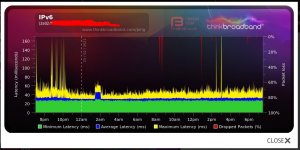

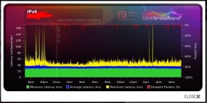

Reboots habe ich seit der Schaltung vom OFDMA zum Glück nicht mehr, aber abends oft Latenzspitzen und permanent Packet-Loss mit einigen üblen Ausreißern über den Tag...
  • Docsis 3.1 jetzt auch im Upload?!? Beitrag #792
Sollen wir tauschen?
