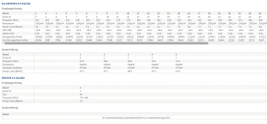

Bei mir gibts auch ein Update, heute Nachmittag wurde bei mir anscheinend der 3.1er Upload deaktiviert und dafür habe ich nun 5x 3.0 up. Allerdings sehen die Fehlerraten nicht so berauschend aus... es heißt also weiter beobachten ;-)
