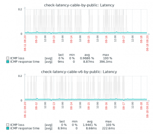

Was auch immer hierbei
  • Verbesserung Anpassungen und Interoperabilitäts-Verbesserungen für die DOCSIS-Verbindung
verändert wurde, ich habe anscheinend bedingt durch das Update bessere Leitungswerte ( MSE 2-3 dB besser) und bisher auch keinen ICMP Loss mehr. Oder mit dem Update wurde zeitgleich meine Leitung irgendwie physisch umgestellt.
Der Upload ist auch stabiler/gleichbleibend schnell, scheint es.
