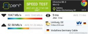

@Hans.Bethe bekommst Du mit dem 2.5er Anschluss an Deinem PC mehr als 940MBit/s bei Internet Speedtests?
Ja. ich komme jetzt auf über 1022 Mb/s. Das ist natürlich ein rein kosmetischer Effekt.
