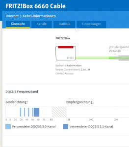

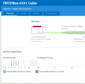

Hier noch einmal Screenshots der Kabelinfo's 6591 vs. 6660! An meinem Anschluss hat die 6591 ein Problem und kommt mit dem DOCSIS Upload Kanal nicht zurecht!
Die 6660 nutzt den DOCSIS Upload Kanal :rolleyes: Das wird bei dem einen oder anderen 6591 Nutzer noch zu Ärger führen!

Ich habe mit meiner 6591 und FW 7.13 keine Probleme, läiuft eigentlich alles gut.
Kabel-Internet aktiv
Verbindungsdauer: 280 Stunden 59 Minuten 37 Sekunden
EuroDOCSIS 3.0
31 Kanäle in Empfangsrichtung
4 Kanäle in Senderichtung
DOCSIS 3.1
1 Kanal in Empfangsrichtung
1 Kanal in Senderichtung
Vielleicht sollte ich mal rebooten 😆 Mittwoch dann...
Wieso ist bei Deiner 6591 die Empfangsrichtung mit 1.1Mbit angegeben, war sie da noch nicht provisioniert? 🤔

Ich hab die Boxen nacheinander an den Anschluss gehängt und die 6591 war nicht mehr provisioniert. Einige Forumsteilnehmer
hatten ja den Verdacht, dass der DOCSIS 3.1 Upload Kanal genau in dem Moment aufgeschaltet worden ist, als ich auf die 6660
gewechselt bin. Das ist aber nicht der Fall; der ODFM Upload Kanal liegt schon seit Tagen bei mir an; wird aber nicht von der
6591 genutzt!

Das hat mit ziemlicher Sicherheit nichts mit der Firmware zu tun. Die Modemtreiber 6591 <> 6660
sind ja gleich. Vermutlich muss mein Anschluss erneut einpegegelt werden. Ich hatte schon mit dem
OFDMA Downloadkanal Ärger; da hatte die 6591 anfangs mehrfach am Tag rebooted. Da musste
auch jemand kommen und meinen Anschluss neu einpegeln, weil der OFDMA Downloadkanal
so schlecht rein kam.
Da ich ja eh die 6660 am Anschluss lasse, interessiert mich die 6591 nicht. Ich hab die 6591 gestern
bei ebay verkauft.

Man sieht auf dem Screenshots die Modemtreiber-Versionen. Die sind gleich.
Ich bin ja selber fast vom Stuhl gefallen, als die 6660 das erste mal synchronisierte und plötzlich
den DOCSIS 3.1 Uploadkanal anzeigte!
