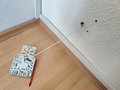

  • Die Glasfaser-Konkurrenz schläft nicht Beitrag #143
Die Verlegung durch die (stillgelegten) Kamine macht die Telekom hier hochoffiziell genau so. In der Wohnung mit dem Schlagbohrer den Kamin anbohren, kleines Gewicht an das Glasfaserkabel kleben und durch das nackte Bohrloch schieben und dann Faser nachführen, bis der Kollege aus dem Keller "ist da" durchfunkt. 😅 Im Kamin hängt die Faser dann einfach so frei, über mehrere Stockwerke, zugentlastet nur durch die Glasfaserdose selbst.

  • Die Glasfaser-Konkurrenz schläft nicht Beitrag #144
Der Vermieter hat keine Kosten, das bezahlt alles die Telekom. Hausanschluss inkl. Gehweg aufreißen, Verlegung im Keller inkl. Leerrohre, Wanddurchbrüche, Unterverteiler, Verlegung in die Wohnungen.
Und die Verfügbarkeit von FTTH macht die Wohnungen attraktiver, insofern hat er schon einen Vorteil davon. Billiger kann man sein Eigentum kaum aufwerten als durch Handwerksleistungen für 0 Euro / Stunde.
