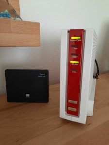

Hallo Ihr Lieben,
Wir haben das Problem, dass wenn wir angerufen werden, der Teilnehmer uns zwar hört, wir aber den Anrufenden nicht hören.
Telefon:
Gigaset SL 450H angeschlossen an
Fritzbox 6591 Cable PJ
Einträge überprüft, Telefon und Fritzbox Einstellungen überprüft, resettet, kein Erfolg.
Hat jemand Rat? Vorab lieben Dank und Gruß
Sigi
