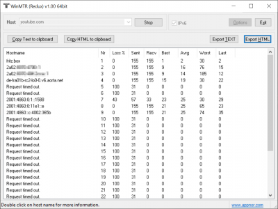

So siehts hier aus mit "primitiver" Abfrage. Mit VPN ist es gefühlt auch besser, nicht zuletzt weil der kein IPv6 unterstützt...
9927

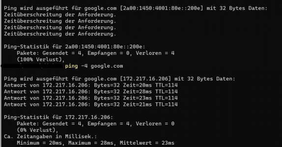

Also ich verwende laufend die Cloudflare DNS für 4+6. Wenn ich für 6 auf Vodafone DNS wechsle, kann er "google.com" gar nicht mehr auflösen. Wechsel ich wieder zu Cloudflare bekomme ich ne IPv6 Adresse von Google aber 100% Packet Loss.

IPv6-Routing immer noch kaputt:
